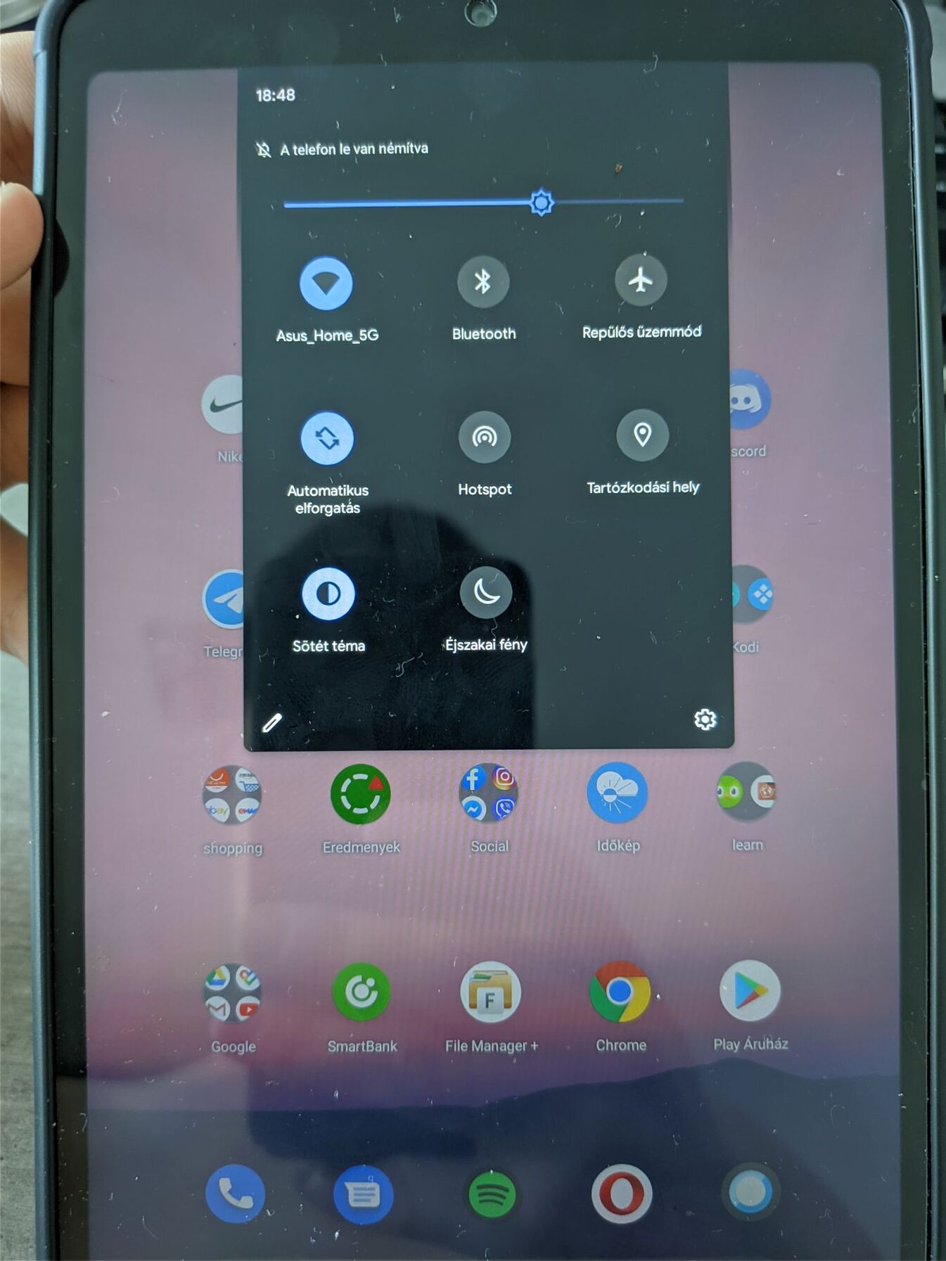

Feltettem a Havoc A11 alapú romját.
Márciusi bizt frissítés, remek teljesítmény és alacsony fogyasztás jellemzi.Ajánlom.

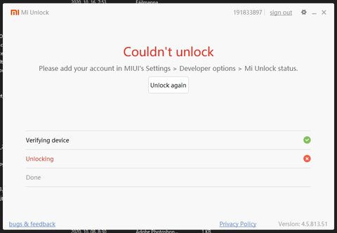

Izzé
Hát... nem jött össze a nyitás: "Please add your account in MIUI's Settings -> Developer options -> MI Unlock status"
Csak tudnám hogy amikor nem indul el a tab....
Itt már csak a gyári rom felflashelése segíthet, asszem azt engedi zárt bl-lel is. Megpróbálom manuálisan felraknni a drivereket. -
Izzé
Sajna már nem indul el, a flash toollal valszeg még jobban elcsesztem. Illetve beindul annyira, hogy ilyen hibát írjon piros felkiálltó jellel: "The system has been destroyed - press power button to shutdown". Download mód még megy, futok is egy pár kört, az alapján amit írtál.
MiFlash esetén a jobb sarokban mi volt kiválasztva? valami bat file + clean all and lock?
Mert akkor lehet hogy visszazárta a tabletet.
Első körben, vagy ha nem az elsőben akkor a másodikban tuti alapbeállításon hagytam, az meg a Clean all and lock.... -

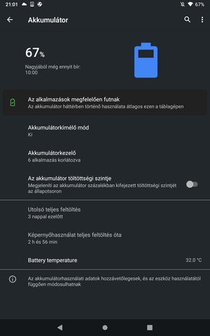

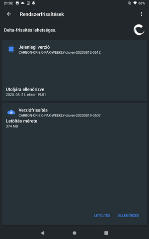

Visszakanyarodva picit igaz sokáig siekrült tesztelnem, de kb 7-8 óra SoT-t produkált a ROM aminek örültem, szóval ajánlom bárkinek.
OTA-n frankón van frissítés 1-2 hetente , (lehúzod - ráböksz újraindul TWRP - felteszi-resttart) és máris megy a friss romMajd következőre Bliss Romot fogom feltenni de 2-3 hét múlva szerintem, azt is csak próba miatt.
Rom egyetlen hátránya hogy nincs faceID, amit mind telefonon mind tableten szeretek. -

Hi, ahogy látod a 3. képen, igen jött a frissítés de még nem tettem fel.
Ezenkívül automatikus fényerőn vagyok, korlátoztam a húzosabb apppokat (Face,Insta,messenger,Youtube, chrome).
Ez így nem rossz szerintem, igaz még nem akarok hamar következtetéseket levonni mert 1 töltés van benne, így azért várok vele 2-3 napot mire sikerül lemerítenem
Telefonok esetén csalóka volt sokszor 1-2 nap után örültem milyen jó, aztán a 3. nap után meg úgy merült mint a Titanic -

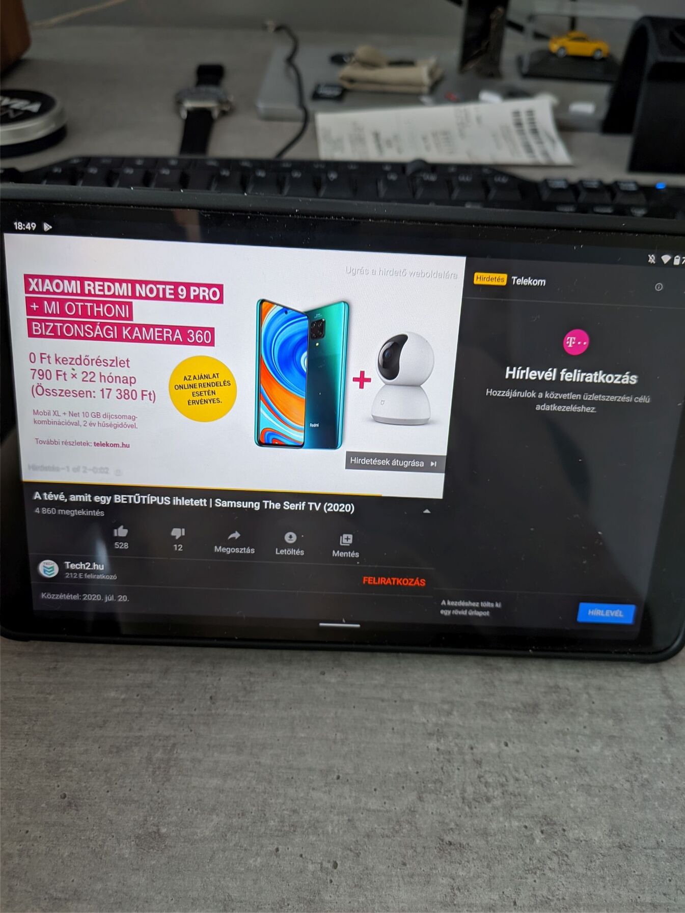

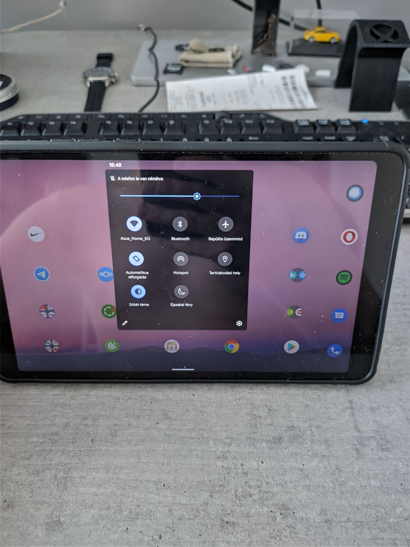

Hát ez jó kérdés, nem lehet hogy a szenzorral van valami gond, mert minden rom esetében menni kell, mivel én sem állítok semmit, max amit látsz a beállításokban:
forgatások: [kép] [kép] [kép] [kép]
ROM version: [kép]Ha belövöm az automatikus forgatást akkor menüben, bármely appnál forog.
