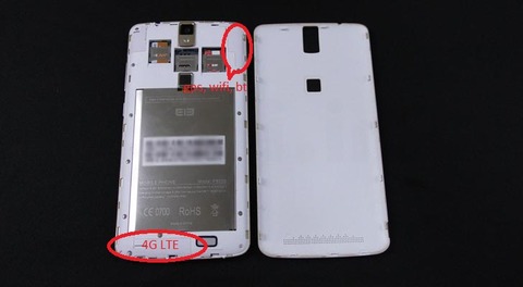

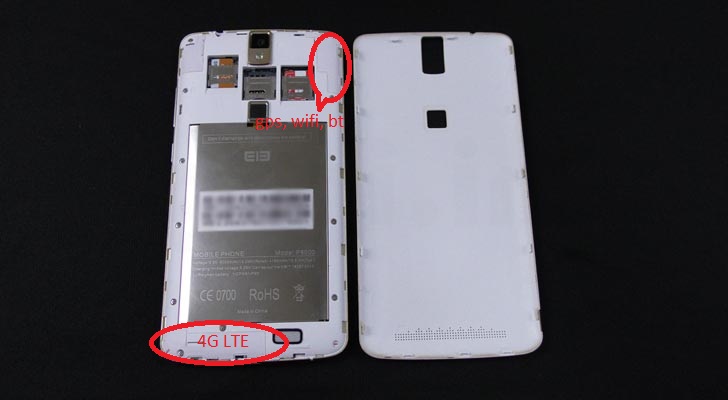

Tennél fel egy képet, hogy melyik antenna melyik funkcióhoz van?
Más: a gps egy ideje bizonytalan volt, menet közben is sokszor keresett műholdat. Lecsavaroztam a burkolatot és az összes antennacsatlakozást áttöröltem alkoholos fülpucolóval. Úgy tűnik, volt értelme, a gps ismét pontos.
