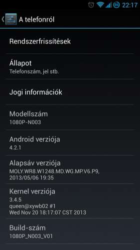

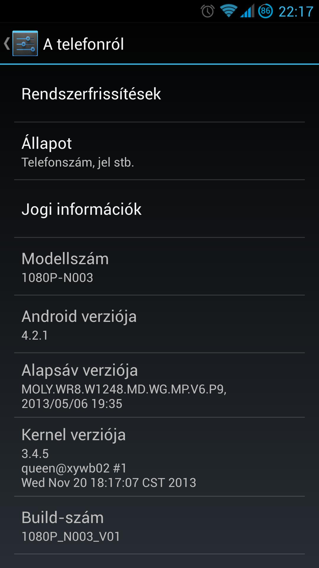

Nemrègiben èn is boldog tulaja lettem egy ilyen telónak, a rajta lèvö rom verziòszàma v1.1 w1.1 , ha jòl gondolom ehhez nem jò az E02 ès a V 01 es rom?
Valamint mtk droid tols nem ismeri fel, de a rajta lèvö twrp recoveryvel le tudtam menteni a komplett rendszerèt, elèg lehet ennyi? -

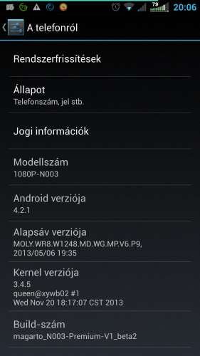

Ma délelőtt felraktam ezt: http://pan.baidu.com/s/1d61LP
A kettő közül, ami v1.1-re jó ez recoveryből feltehető, a mási flashtool-os.
Úgy tűnik, hogy tényleg gyorsabb lett a teló, eleinte durván, de ahogy rápakoltam az összes alkalmazásomat, (nem sok, jelenleg 62db, plusz launcher, meg egy-két mod, Gravityboxos meg hasonló), azért kicsit visszalassult.
De még így is gyorsabb, mint az eredeti rommal.
Sajnos az eredetinél nem néztem meg, de most 1.2Gb szabad memória van, minden működik szépen.
Akksi adatokat még nem tudok, most raktam töltőre.
Az eredeti romnál folyamatosan és szinte mindenkinél jelen levő probléma volt a wakelockok gyakori feltűnése és hogy a teló egyeseknél nem ment deepsleep módba.
Wakelockok nálam is voltak, de egy idő után meguntam figyelni őket, mert annyit nem fogyasztottak szvsz, hogy érdemes legyen miatta begolyózni, hogy állandóan figyeled.
Deepsleepel nem voltak gondjaim az eredeti verzióval sem, kivéve ami mindenkinél ugyanaz, hogy töltés közben a telefon folyamatosan 1209-es cpu frekin van, függetlenül attól, hogy használod-e vagy sem.
Na ez úgy tűnik, hogy eltűnt.
Most is töltőn van a telcsi, de ha nem használom, szépen bemegy deep sleepbe.

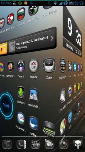

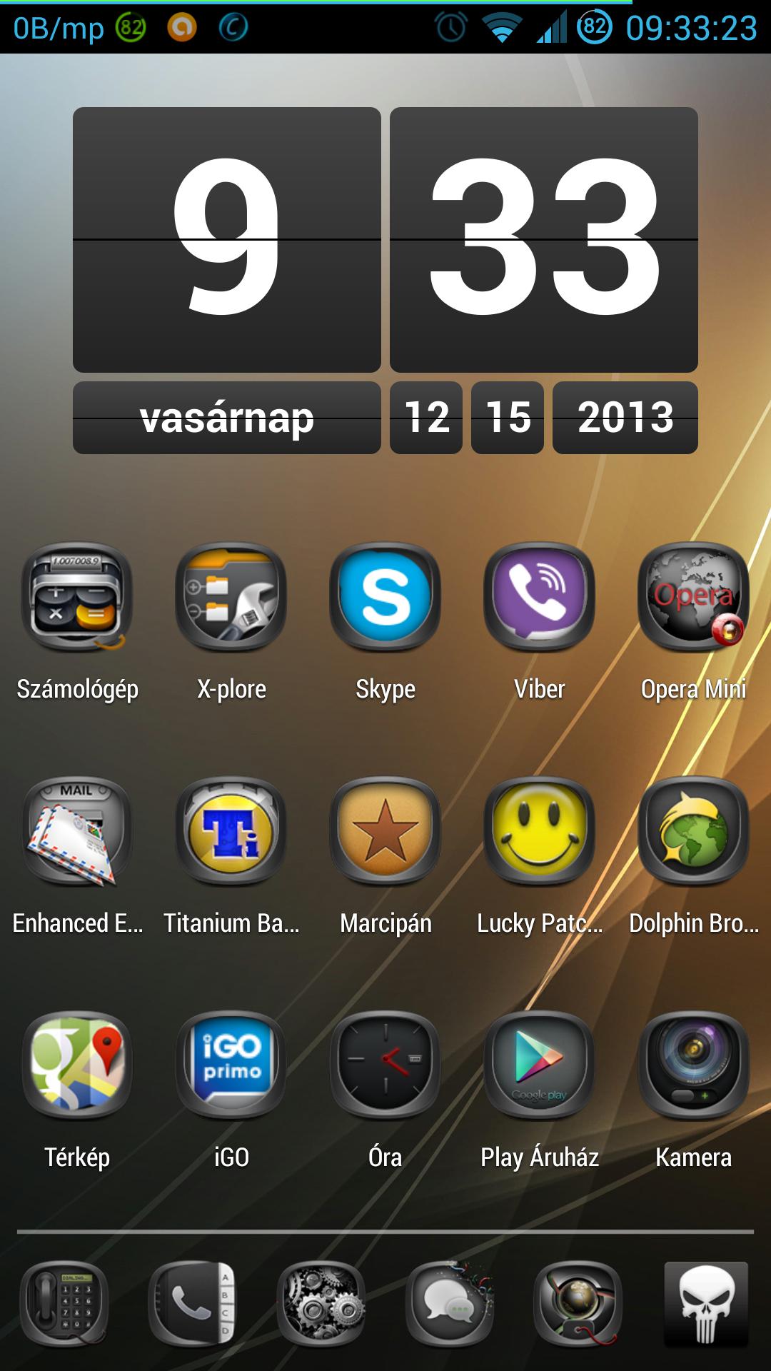

Egyébként mióta GO launcherről átváltottam Nova prime-ra, a telefon teljesen stabil.
És jelenleg így néz ki a kicsike:

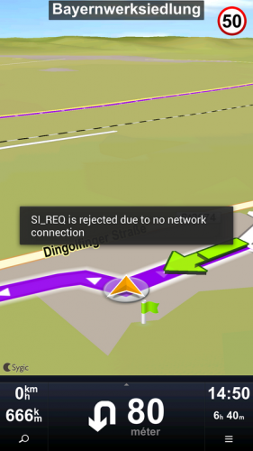

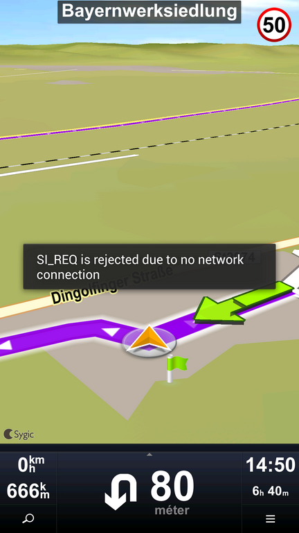

Nekem is akkor irta ki ezt amikor nem volt netre kapcsolodva.
Szerintem az a megoldas, hogy vagy rakapcsolodsz netre, vagy kikapcsolod az EPO-t a gps beallitasoknal, mert ugy tudom az hasznal netet.chesterboy!
