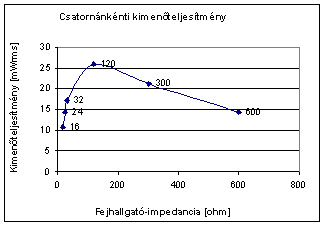

Blindmouse
Nos kezdjük.
Virtuális föld:
Nem 0,3 Ohm az a kimeneti impedancia hanem 120 Ohm, ez az ellenállás-teljesítmény grafikonból is egyértelműen leolvasható. Mivel mind a kettő oldalnak ugyan az az osztó állítja elő a virtuális földet, ezért mind a kettő oldal rángatja ezt, tehát van sztereo crosstalk. Sajnos nem látom a kapcsolást, de ha még a bemenetet is rángatja az úgy még szuperebb. Nem föld független, és nincs kondenzátor a jelútban, ezért ha összekötöm egz földelt kimenetű erősítővel, akkor jön a csillagok háborúja, vagy az indián távközlés.Nincs kimenőkondi: Hát ebbe bele nem dugnám a fejhallgatómat, az is biztos. Nem csak arról van szó, hogy ha minden rendben megy akkor nem süti meg, hanem ha belecsap a villám a szomszéd házba akkor sem süti meg a fejhallgatót.

A Presenter műszaki adatai:
Bemeneti imp.: 10 kohm
Kimeneti imp.: < 0,3 ohm
Terhelőimp.: (B)8 - 600 ohm(/B) (illetve végtelen nagy is lehet (használható előerősítőként is), továbbá a kimenet rövidzárvédett)
Sávszélessége: 0 - 80 kHz
Teljesítmény: 10 - 15 mW (ld. a görbén)
THD: < 0,005 % (Ekkora méréshatárral sikerült mérnem, de nem mutatott semmit. Aki jobban tud mérni, kérem küldjön privit!)
Fogyasztás: 1,3 W
Táp: 12 VDC, max. 260 mA -

vodkaboy22 #15 üzenetére
Teljesítmény vs fülesimpedancia görbét ld. A belinkelt régi cikk topicjában. (most mobilról nem tudom beszúrni). 64 ohmra kb. 20 mW-ot ad le.
