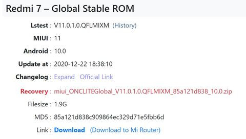

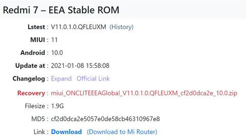

Nem kell. A zip-et letöltöd a telefonra és a frissítés menüből feltelepíti.
Manka76
ViktorHUN79 #1681 üzenetére
Nekünk sem egyszerre jött meg a két telefonra. De innen le tudod tölteni.
Manka76
Most hogy tegnap este felraktam a Global Android 10-et reggelre megjött az EEA-ra is.

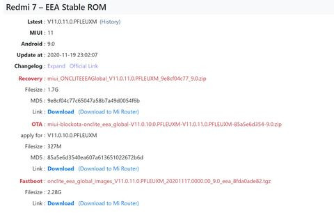

muter telefonját frissíteném. EU van rajta. feltettem TWRP-ből az újabbat. erre bootloop. töltene, Redmi logó bejön, de újraindul. ötletek? hát a bánat kivan már azzal, hogy megbízhatatlan már ez az egész ökoszisztéma, hogy ami eddig jó volt az most nem jó. valaki mondja már, hogy nem kell formázni.
bodnar10261
Visormail #1676 üzenetére
Ezért arra kiváncsi lennék hogy mit tud az a 11.0.5.0 gondolom 10 es verzió. Azt viszont nagyon sérelmezem hogy egy éves lassan másfél éves telefont így elhanyagolnak. Nem baj nekem már többet nem frissül a miui mert nincs😆😆😆 Android 11-es romot használok Custom Romban.
Visormail
Közben már a 11.0.5-ös frissítést jelzi.
