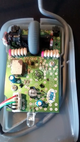

Tomi32167
Én megpróbáltam és hát az egyik pad szó szerint levált a via-ról...
Viszont egy G400-nál sikeresen lecseréltem minden mikrokapcsolót azóta is jól működik kb. 2 éve volt.Érdemes rászánni az időt sok pénzt meg lehet spórolni, persze ha van ismerős aki tud is forrasztani akkor meg kell kérni.
