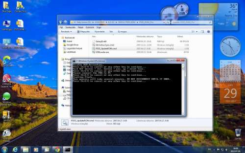

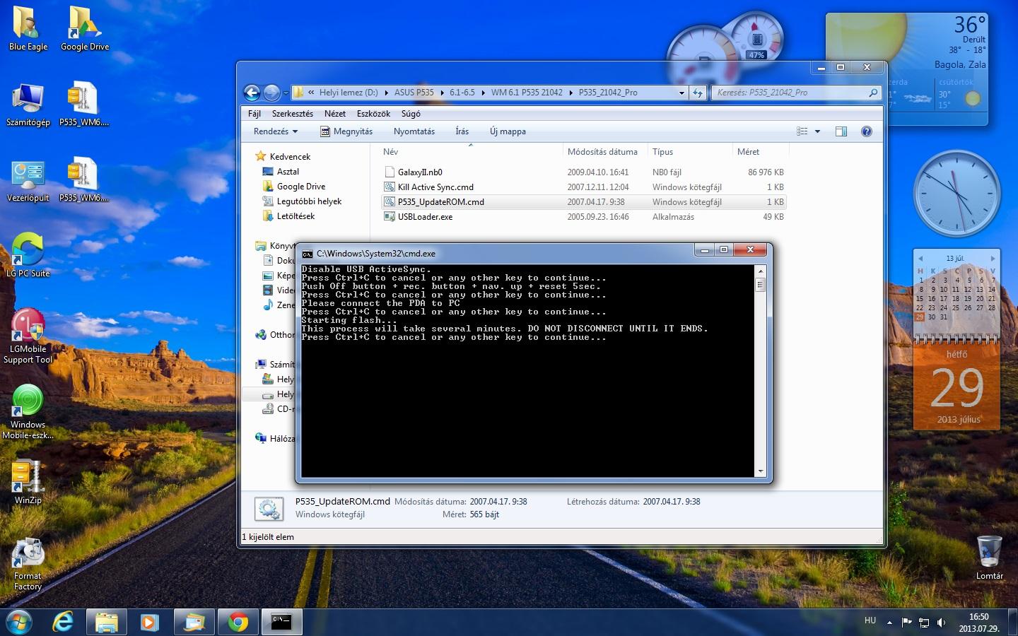

Deeeeep
Blue Eagle #202 üzenetére
2 hibát követhetsz el.
1 Nem csatlakoztatod időben a telefont a pc-hez.
2 nincs átállítva az usb kapcsolatod tömegtárolóra.Elindítod a cmdt, kétszer nyomsz gobot aztán kell rádugni a telefont úgy hogy az bootloaderben van.
Deeeeep
Blue Eagle #201 üzenetére
igen ahogy mondod.
Kibontod egy mappába az egészet és abból indítod a cmd-t. Mellette van a Galaxy.NBO meg a loader.exe.
Ezeknek egy helyen kell lennie. Ha a Galaxyt kicseréled egy másik rom Galaxiára csak át kell nevezned ugyan annak mint az előző és ugyan úgy felteszi azt is. -
Blue Eagle
Deeeeep
Blue Eagle #199 üzenetére
Pedig jól csinálod.
Meghívod az usb flash botloadert.
Elindítod a cmd-t.
Értelem szerűen nyomod a megfelelő billentyűt amit kér.(van hogy csak egy billentyűt kér van hogy entert.)
Majd kiírja hogy csatlakoztasd a telefont. Rádugod. Majd megint egy billentyű lenyomás és telepít is.Megjegyzem kártyáról sokkal biztonságosabb mivel ott nincs pc ami menet közben leállhat.
A bootloadert meg ha a navi gombot lefelé nyomod sd flash ha felfelé akkor usb flash. (Ha jól emlékszem.)
Blue Eagle
Ugyebár ezeket a ROMokat kétféle metódussal lehet flesselni.
Lehet SD-kártyáról, és lehet PC-ről USB kábelen keresztül. Ehhez kell az USBLoader.exe, meg a P535_Updaterom.cmd. Az elsővel semmi bajom, de a másodikat nem vágom! Nem tutod, hogy kell pontosan?Oké, hogy tiltani kell a PC-n az ActiveSync-et, meg a billentyűkobinációval meg kel hívni a megfelelő bootloadert. De a flesselés csaknem indul el. -
