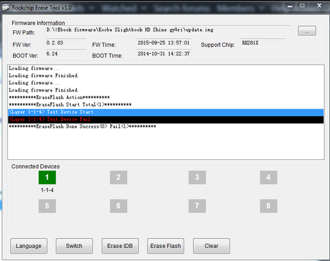

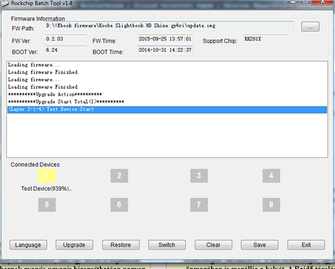

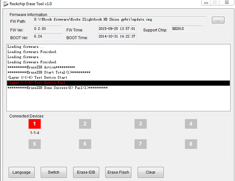

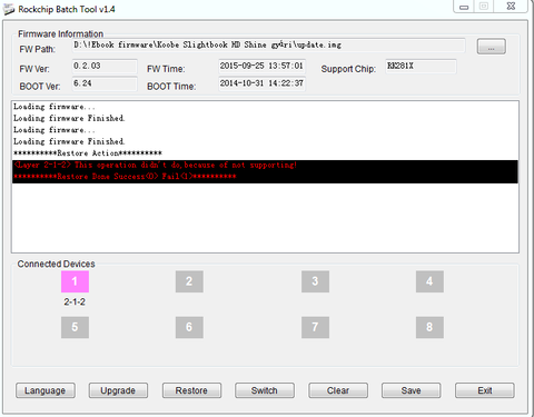

Szoftvert szerettem volna frissíteni a Kobo Slightbook HD Shine-omon (Ugyanaz szinte mint a Wayteq xbook-w60HD, Achor Myth és társai Rokchip RK2818 processzor 600Mhz,128Mb ram....) az első körben az RKBatchtool hibát írt ki a folyamat végén, az olvasó tetején a zöld kis led azóta folyamatosan világít a resetre nem reagál nem kapcsol be. A topicban lévő korábbi leírásra, hogy rövdire zárjam az áramkört egyelőre semmi. Valakinek van ötlete?
