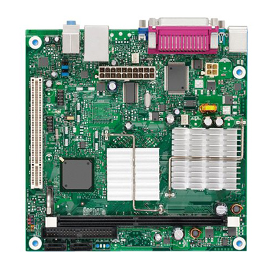

Én is beleléptem ebbe a sz@rba. 4 hónap szerencsétlenkedés után , vinyó ki, a dobozt ajcsiba megkapta egy linuxos barátom aki egy módosított debian alapú rendszert tett rá, amivel remekül elszórakozgat.
Ami megadta nekem amire vágytam.:
- Intel D201GLY2A alaplap + 256MB RAM 15.000 Ft
- Használt ház + táp 0 Ft
- Freenas oprendszer 0 Ft [link], [link]
- HDD amit gondolsz.Elönyök:
- olcsó
- hálózat sebességétől függ a gyorsasága (GYORS)
- 40-45W fogyasztás
- mindent tud ami kell, sőt
- Villámgyors magyar kezelőfelületHátrányok:
