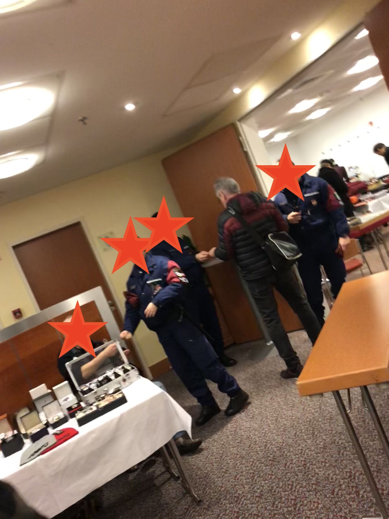

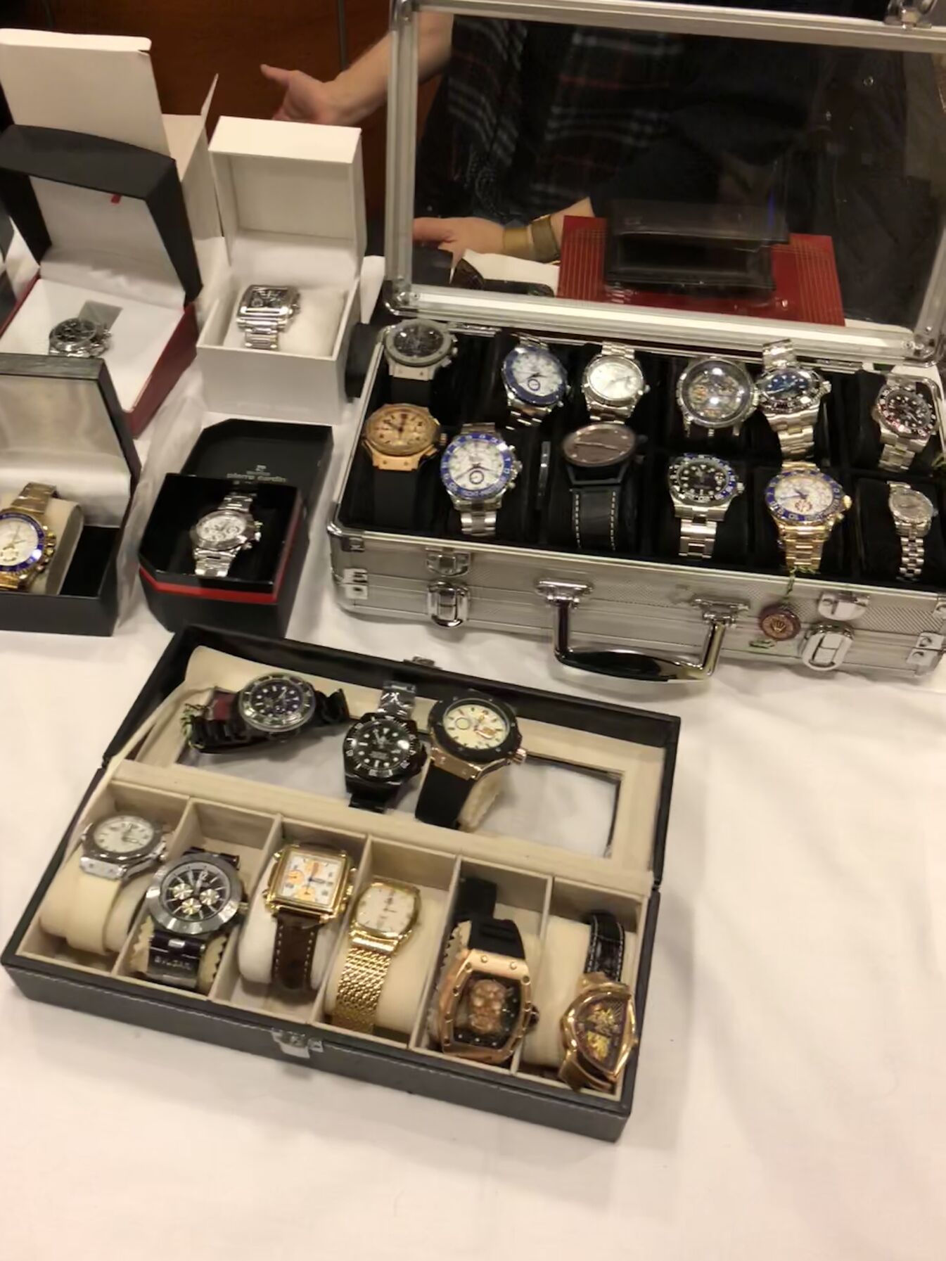

Kíváncsi vagyok, első rendezvénnyel kapcsolatban a rendőrség helyszínen történő lopás miatt, vagy ott megtalált, már ellopott óra lefoglalása miatt száll ki
(általában csak az egyik, de volt, hogy mindkettő..)Az, hogy hamisítványok is bőven vannak, már szinte megszokott..

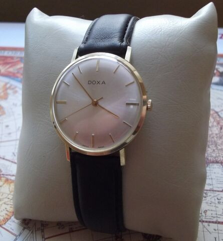

A Te/Ti Tissot órátoknál van jobb példa is, pl a kb minden családban előforduló vintage Doxa/Marvin/Cornavin óráké (és az olcsóbb ruszkikról nem is szólok most). Egy ilyen óra normális szervize bizony manapság a gazdasági totálkár minősített esete (svájci óráról van szó még mindig!), függetlenül attól, hogy az adott óra gyönyörű állapotban van vagy picit romos.
Mi a teendő ilyenkor?
-Az ember költse a Doxa/Marvin/Cornavin értékét arra, hogy az adott óra megbízhatóan ketyeghessen tovább? -Esetleg nézzen körül olyan helyeken, ahol némi kompromisszummal, de olcsóbban dolgoznak, te értelmezésedben: "földön járnak"? Mennyi is lenne a reális szervizelési ár mondjuk egy 10e forint értékű Doxánál? Egy 5ezres Marvinnál? Egy háromezres Cornavinnál? És még sorolhatnámA lényeg az, hogy egy szervizelés után Te csak azt veszed észre az órán, hogy az ketyeg, meg viszonylag pontos a friss beszabályozás után. Meg szebb is az óra, kapott polírt mondjuk, grátisz.
De hogy cseréltek-e benne tömítéseket, hogy tényleg olyan alaposak voltak, amilyennek kell lenni ahhoz, hogy 5-6-7 évig tudja azt a pontosságot, amire a szerkezet képes? Hogy megvan a maximális járástartaléka és azt meg is tartja jó sokáig? Ezek a dolgok nem most fognak kiderülni.
