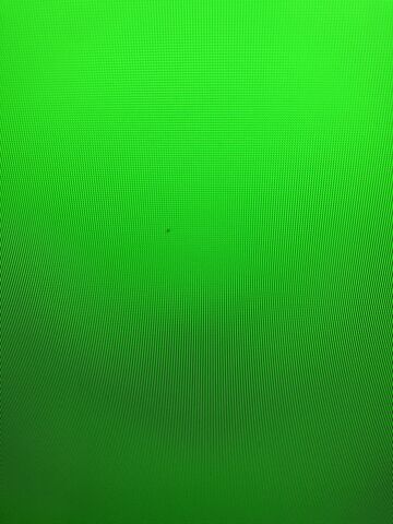

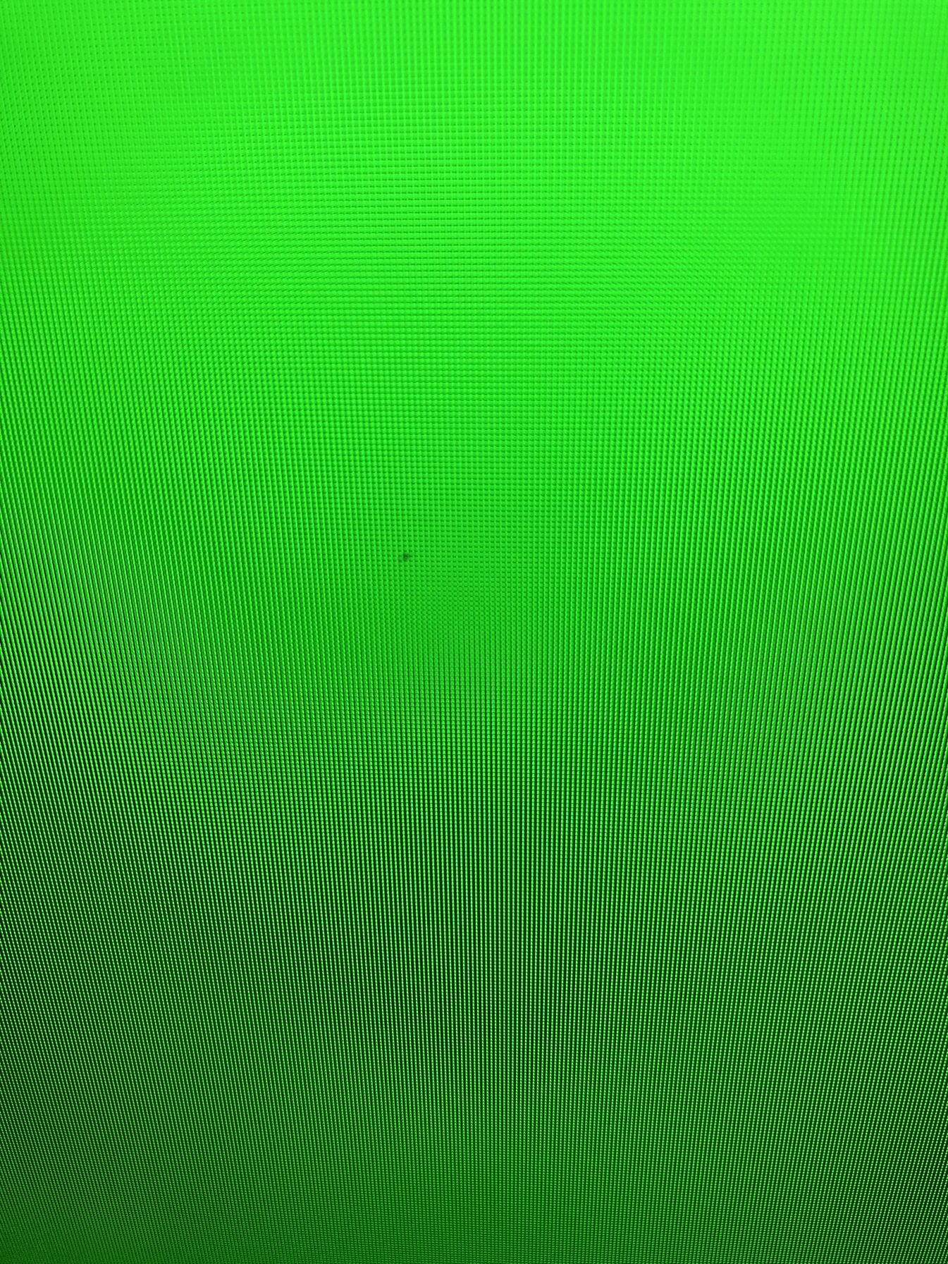

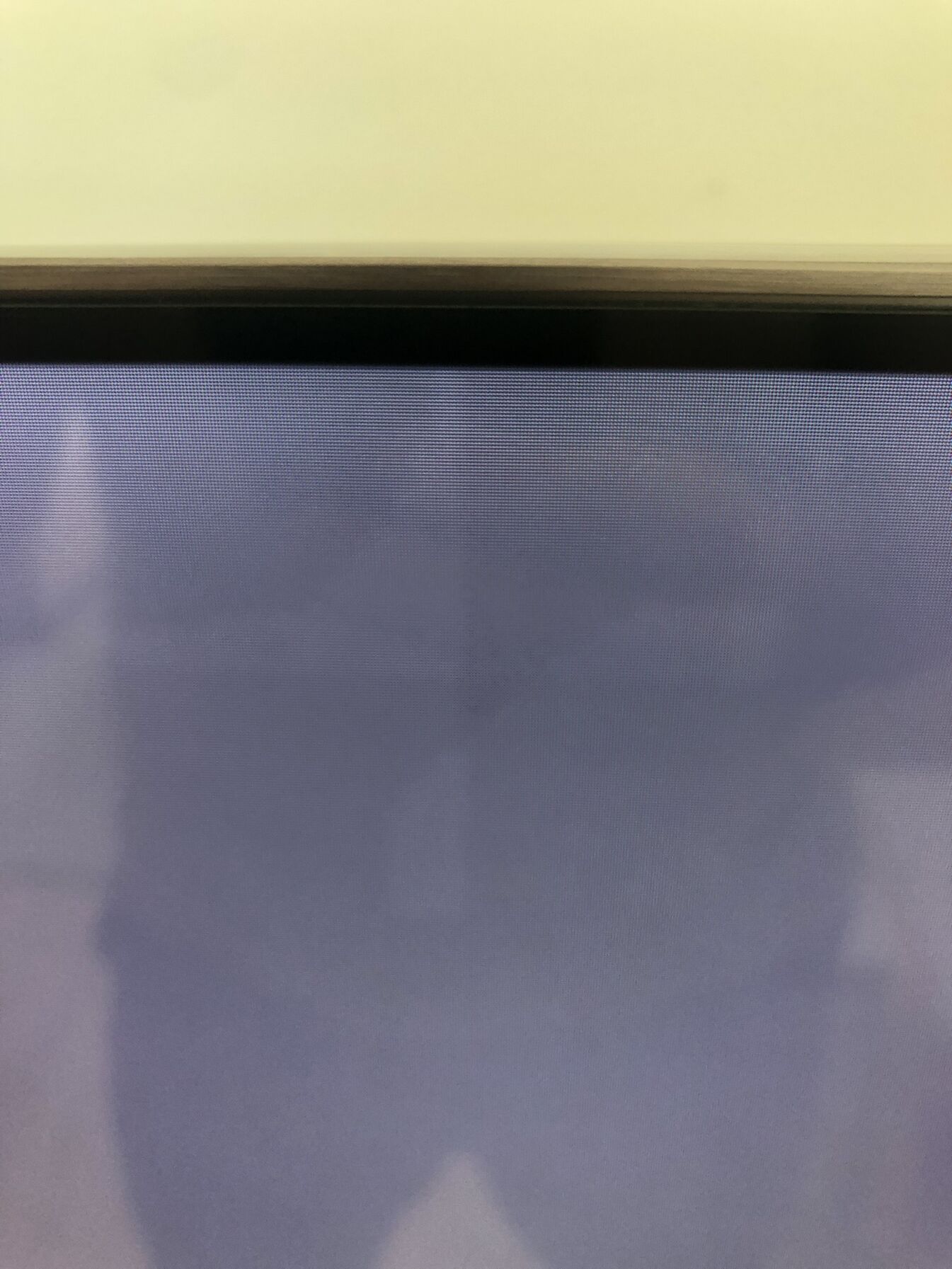

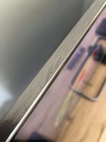

Én ezt visszaküldeném. A kép alapján nekem nem is pixelhibának tűnnek, hanem mintha kosz lenne a képernyő mögött.
Azt csak mellékesen jegyzem meg, hogy véletlenül nem egy "javított" már megbontott TV-t kaptál?Állj el a vásárlástól és máshonnan rendeld meg ugyan ezt a típust.

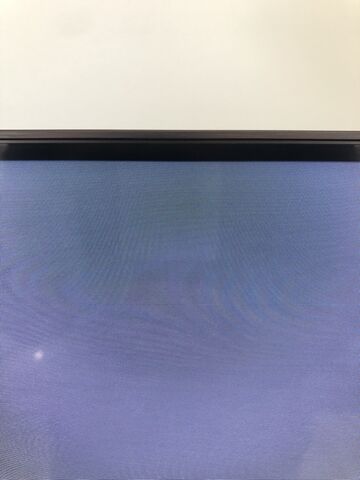

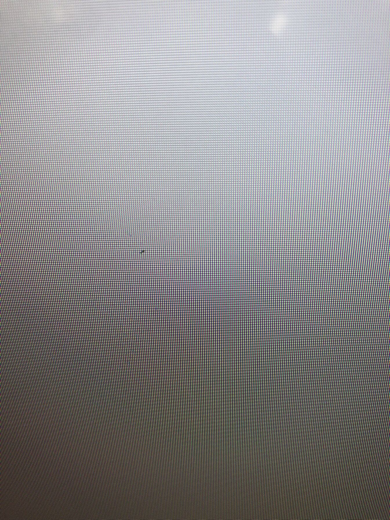

Tanácsot, segítséget szeretnék kérni, ez az első lapos TV-m. Én is beléptem a klubba egy 55C728-assal, 3 napja jött meg, most lett időm tesztelni. Teszthez ezt a videót találtam itt a fórumon, Vhiktor fórumtárs jóvoltából (köszönet érte
). Még a végleges beállítást kell este megcsinálnom a másik útmutató alapján. Nem tudom, van-e egyéb teendő a beüzemelés után.Teszt közben szürke árnyalatoknál látok két négyzetet (középen és bal fent a sarokban) és egy furcsa foltot középen a négyzet helyén egy másik szürke árnyalatnál.
Illetve találtam szerintem két halott pixelt (fekete pötty, fehéren, pirosan, sárgán, zöldön látszik, egyik kisebb (1 pixel talán), a másik nagyobb és középen van).
A képek nem adják vissza, pedig nem krumplival fotóztam, lehet, hogy éjszaka kell ezt csinálni, hogy a fények ne zavarjanak be.Nagyobb pixelhiba (?) a képernyő közepén
Kis négyzet a TV közepén fent, csak az egyik szürke árnyalatnál látszik
Egy sötétebb szürke árnyalatnál, ugyanott ahol a négyzet egy ilyen fura koordináta rendszer forma
Két pici sérülés (?) a szálcsiszolt alu kereten fent:
A kérdésem az lenne, hogy Ti visszaküldenétek-e 14 napon belül elállással vagy ezek teljesen elfogadhatóak és hibahatáron belül marad?
