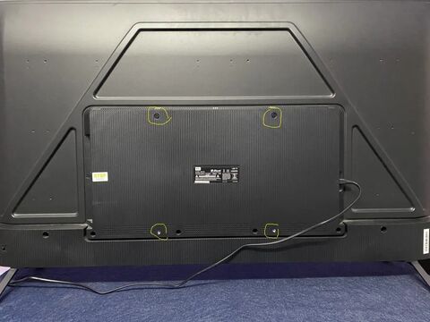

Sima rovid csavar volt felul, a hosszu furatban, alul ahol ures volt kellett a rovid csavar...
Megoldodott a falon van a C725.

Aki falra szerelt mar keszuleket segitsen nekem, az uzletben nem igazan tudtak. Csak falra tudom tenni a keszuleket c725. Ket VESA foglalat alul, OK, de a vele egyvonalban levo felsokben viszont csavarok vannak. De miert? Vegyem ki es mehet a helyere a konzol? Az elado szerint igen, de feleslegesen minek tettek bele csavart, kicsit furcsallom...
