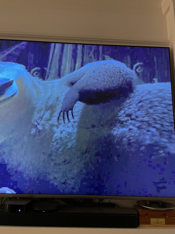

freeland0806
Itt van néhány kép, hát nyilván kaputelefonnal készült talán nem is adja vissza annyira, de kivehető amit mondok. Ráadásul villog is valamelyest, mintha próbálá kompenzálni a sötétebb tónusú szineket
freeland0806
Még visszatudom küldeni, ha ez esetleg nem beállítási dolog lenne, ezért is vagyok kíváncsi ki mit mond erre. Amikor visszaállitom alapra a beállításokat legyen az dinamikus kép vagy mozis képmód akkor előjön ez a probléma. Még alaplap hibára tudnék gondolni, vagy valami olyasmire, hogy a képfeldolgozással van valami gebasz. Az az érdekes, hogy ugye vannak youtubeon ezek a 4K HDR teszt videók amikor full sötét minden és vannak színes tárgyak a képen (black uniformity test videók azt hiszem). Na ott nincs ilyen probléma. Dolby Visionnél elhanyagolható, bár az ugye világosabb és mivel nem Oled meg nem mini led a fekete is bőven világosabb nyilván, de nem pixelesedik/folyik szét. De sima 4Knál streamingen (Max, Sky) borzasztó, 1080Pben meg pláne. Ha meg visszább veszem a fekete háttérfényt akkor esti vagy sötétebb jelenetek jók, a nappaliak már túlságosan sötétek lesznek.

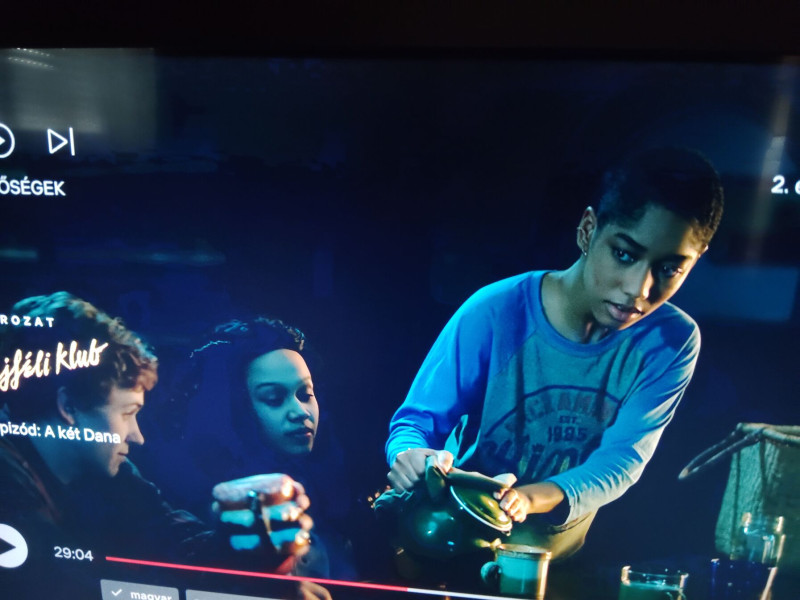

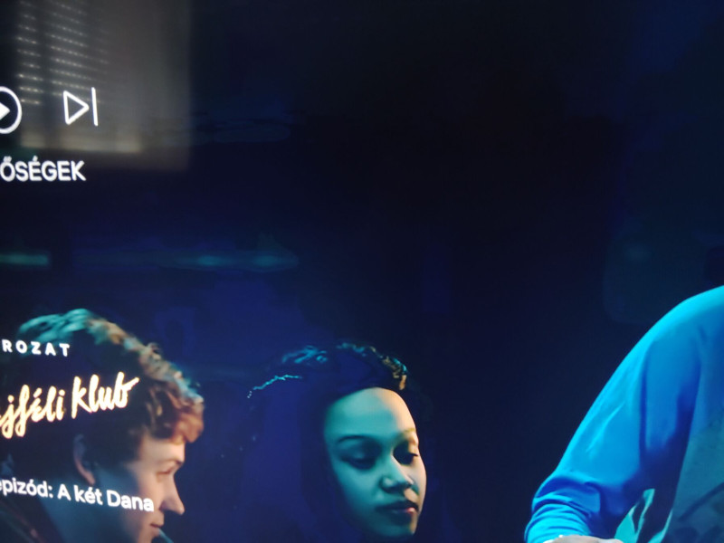

boborján2
#32060
Az a gond, hogy Netflixen is csinálja az éjféli klub 2. epizódjánál full sötét jelenetben. Igaz az csak 1080P. A Tulsa Kingnél meg az első évad első részében vettem észre legelőször, amikor megy be az eladóhoz Stallone 25 percnél. 28:20nál meg amikor szemben ül a szemüveges taggal és Stallone feje mögött van egy sárga "tábla" az meg ilyen zajos zöldes pixeles lesz (de csak az) mintha túl lenne húzva a szín

freeland0806
#32058
Ha megírod ez melyik epizód melyik perce ,megnézem neked a skyshow-on este hogy nálam milyen 65C835 -el.
Csak tipp : érdemes figyelembe venni ,hogy streamingen adaptív bitráta van. Az csak egy dolog hogy ez 4K ,meg gyors a net és jó a router-tv kapcsolata. De attól még lehet szerver oldali bug és esetleg nem vált fel a legjobb minőségre. Bár ezt azért a rutinos felhasználó észreveszi azonnal.

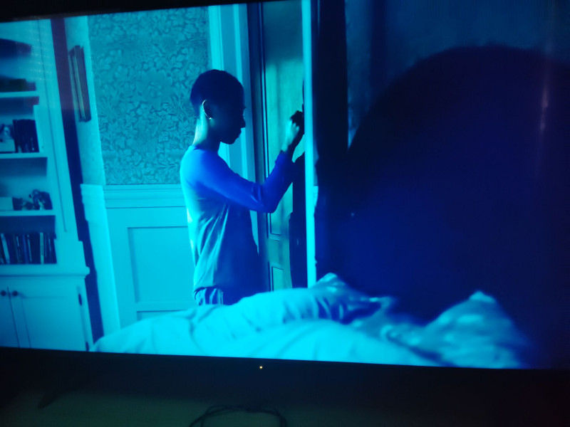

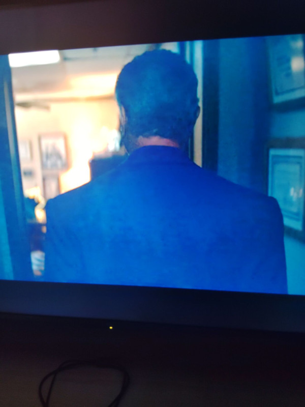

4K-s előfizum van Tulsa King az pont 4K ráadásul
Pro Koryak
freeland0806
#32053
Ha a valóságban is ilyen a kép, akkor túl világosra van állítva, nincs is fekete a képen csak sötétszürke, pl. alsó+felső csík.
Sky amúgy sem a minőségről híres, főleg nem fullhd-ban/ben, nálam is van poszterizáció/color banding oled tévén. -
mrmft
freeland0806
#32053
Rossz minosegu a forras. Mozi kepmodban 2160p nalam hibatlan ugyanez.

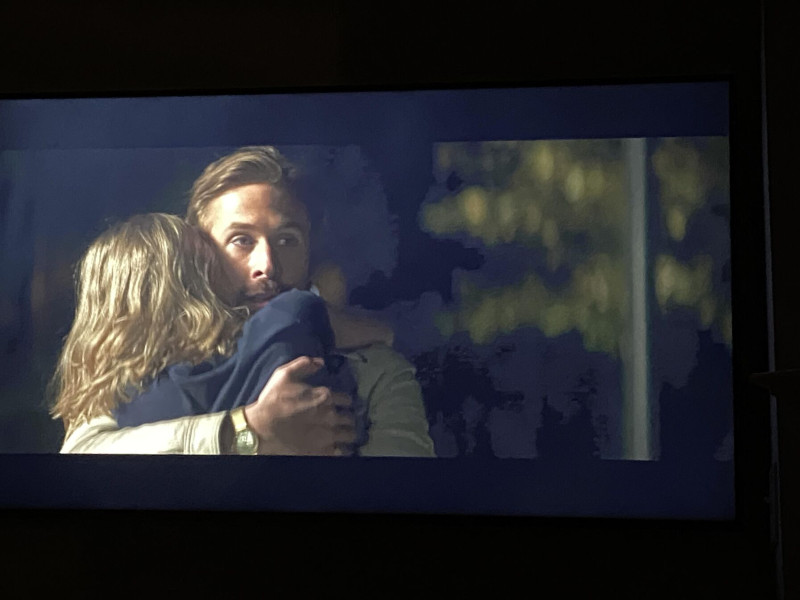

freeland0806
#32053
poszterizáció, near black luminance overshoot.
Minden képmódban ilyen? -
