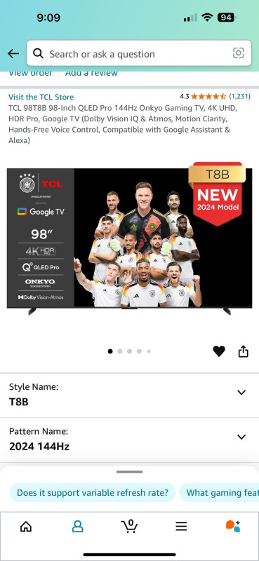

Sziasztok, A TCL 85C805, és a 85T8B típus között van különbség?
