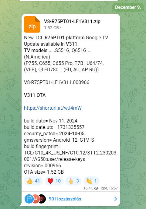

Nem emlékszem mi volt rajta, gondolom az, ami a tiéden. V311-et tettem fel, minden ok. Innen töltöttem: https://shorturl.at/wJ4mW

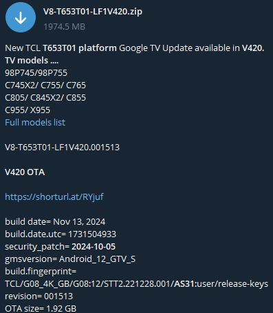

Lehet tudni, hogy melyik az utolsó firmware a C765-ökre? Nekem azt írja, ami fent attól nincs frissebb. Esetleg Telegramról ezt fel lehet tenni rá?

TCL 65C655 pár napos tapasztalat. Egy Samsung 55' FHD-t váltott a nappaliban. A képéről nem is írnék, hibátlan, fényévekkel jobb a Samsungnál. 2160p H265 lejátszás NAS-ról tökéletes a saját lejátszójával és kodival is. Streaming (Max, Sky) jóval gyorsabb mint a telekom smartbox-ról, de akadás egyiknél sincs. Onkyo-tól többet vártam, marad erősítőre kötve.
Bár szerinte a szoftvere naprakész volt, azért a telegramon volt frissebb, meg is kapta.A CEC-cel küzdök kicsit, ezért is frissítettem, de nem oldotta meg. Szóval egy Denon 4810 erősítővel van párban (ez még nem arc képes). Kipróbáltam úgy is, hogy minden az erősítőbe megy és onnan tovább a tv-be és úgy is, hogy minden a tv-be és onnan vissza, arc hiányában sajnos csak optikain. Sehogy nem tudom rávenni, hogy a tv távján lévő hangerőszabájzóval az erősítő hangját vezérelje. (Samsungnál működött). A TV távja vezérli az smarboxot és a külső raspberry PI - kodi lejátszót is szépen, ki-be kapcsol az összes eszköz szépen szinkronban, de a hangerőgomb mindig a tv hangját akarja irányítani. Erre esetleg van valakinek ötlete?
