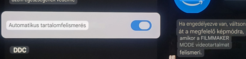

Vhiktor azt irta, nem tud automatikusan átkapcsolni a TV, ezért néztem utána. Mert rémlett, hogy én ezt olvastam valahol. Az UHDA egyértelműen leirja, hogy van tartalom, ahol igen. Nem is ez a lényeg, hanem, hogy hol van ilyen tartalom, mert én égen földön nem találok. Az újak streamen is DV-vel jönnek, arra átvált a TV, de ott még manuálisan sem lehet bekapcsolni az FMM-et mert nincs ilyen opció. Írták a Prime-ot, a Disnye+-tv, de én egyiken sem találtam ilyet. Még csak a neten sem, hogy mely filmekbe van beágyazva ez a metaadat. Tényleg csak a kíváncsiság miatt érdekel, ha már benne van az új firmben, valóban tudja e?
kokokka
És akkor ez a hivatalos a Filmmaker móddal kapcsolatban:
Ez az UHDA oldalán van, tehát igen, ha olyan tartalmat kap a TV, automatikusan átvált erre a módra.
Hogy aztán melyik film van így kiadva, azt nem tudom, nem találok semmi konkrétumot.
