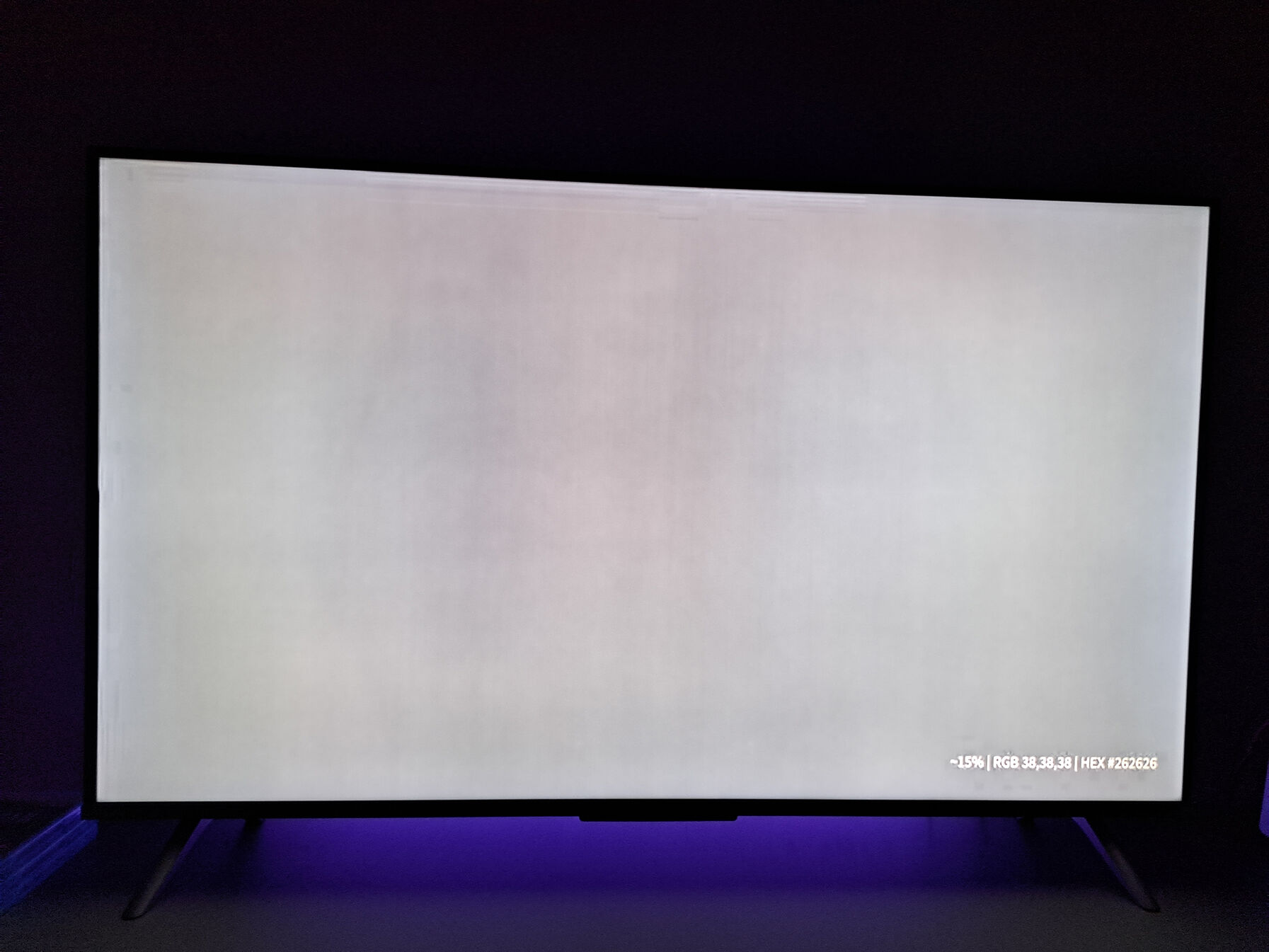

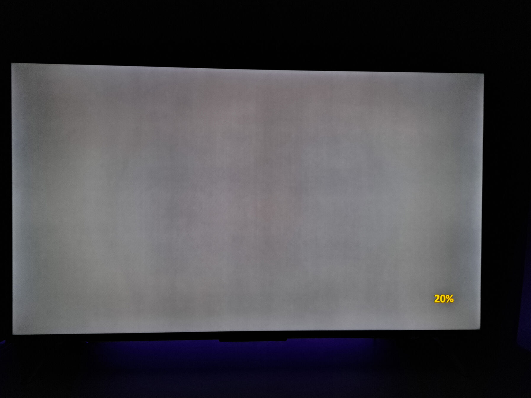

Üdv! Korábban már írtam, hogy DSE problémával szenvedek [kép] [kép] egy 43C645-ös készülékről van szó. Tegnap előtt jelentettem be a hibát és rá egy napra hívott egy hölgy, hogy hétfőn viszik a tv-t javításra. Azt mondta, hogy 1-1,5 hét lesz. Csak én attól tartok, hogy vissza fogják küldeni azzal, hogy a tv-nek semmi baja nincs. Mivel ez csak bizonyos tartalmaknál jön elő pl. focimeccs, vagy ahol nagyobb homogén szürkésebb árnyalatú felületek vannak, ezért félek, hogy nem fognak vele csinálni semmit sem. A képeken nyílván látni, hogy az egész kijelző DSE meg vertical banding-el küzd. Mindegy úgy voltam vele, hogy tudom nélkülözni a tv-t az nem gond, és hátha szerencsém lesz és kezdenek vele valamit. Majd írok, hogy mi lett a vége, mert szoktam olvasni, hogy ez egy kényes probléma amivel sok szerviz nem is foglalkozik.
