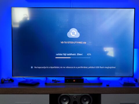

Itt néztem, de sorban 463 majd utána a 469 jön. Most rákerestem és [kép] találtam IMG 468-at, de itt nincs felsorolva a C835, ami furcsa, mert ezzel a V8-T615T03 kereséssel már a 432-től írja a típushoz a C835-öt is.
Sőt a 440: build date= May 18 2022 és a 468: built date= May 10 2022. Ez hogyan lehetséges?

Rendben, akkor így belevágok az IMG-s downgrade-be.
Köszi

Akkor a kérdésem első felére meg is kaptam a választ, köszönöm
, de mi van a második felével (amit nem értek)? Ha vissza ment az OTA 468, akkor utána már csinálja majd magától a TV a frissítést a jövőben ha talál új szoftvert? vagy az OTA nem egyenlő esetleg azt jelenti, hogy ilyen mókolások után már csak manuálisan lehet majd frissíteni a TV-t a jövőben? -

És ezt már a TV-n automatikus frissítéssel meg tudom tenni? Ha nem, akkor fel tudom tenni az OTA 468-at és onnantól már magától is megy majd az automatikus frissítés?
Azért a sok kérdés, mert nagyon nem vagyok képben a témával kapcsolatban és ha úgy alakul, hogy nem marad a TV, akkor nem akarom úgy vissza küldeni, hogy majd más úgy veszi meg, hogy nem gyári az állapot. -

Na gép elé kerültem, de felmerült bennem egy kérdés. Ha IMG-ből felrakok valami régebbit, de nem segít a gondomon, akkor a TV felületén el tudom majd érni az aktuális szoftvert, hogy vissza állítsam gyárira vagy ez esetben már az aktuális verziót is rá kell mókolni? Azért kérdem, mert ha nem válik be, akkor nem biztos, hogy marad a TV.

Délután megpróbálom utolsó reményként, igaz szerintem kompatibilitási hiba van. -

Azt hogy kell? Update.img töltsem le és konnektor kihúz, pendrive ntfs, power gomb tart, bedug...? Honnan tudom letölteni img filet?

Megtaláltuk a bekapcsoló gombot a logo mögött. Megcsináltam úgy is, de ugyanaz a szitu.
Nagyon-nagyon halványan látszik valami, de nagyon kell fókuszálni.
Lehet, hogy megadta magát a LED?

Fat32. Viszont csináltam egy áramtalanítást és a bekapcs után már látja. Telepíti már...
