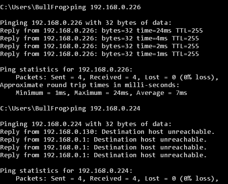

Volt egy áramszünet, és azóta az Yeelight izzóim a Mi Home appban device offline-t mutatnak. Az izzók manuálisan kapcsolhatóak, ha áramot kapnak világítanak.
Ha törlöm és hozzáadom 2-3 fail után, akkor működik egy darabig, aztán elérhetetlen megint.
....226 -> frissen hozzáadott izzó pingje, .
....224 -> 1 órája hozzáadott, akkor még működő izzó, nem is értem hogy mit jelent, 0 loose, de nem is azt pingeli amit kell
....130 amiről pingelek, és értelemszerűen a router átjárója az 1-es végű.
Van bármi tippetek, hogy mégis mi történt? Volt egy áramkimaradás, és 8ból 6 izzó így reagál, 2 izzó hibátlan azóta is.
