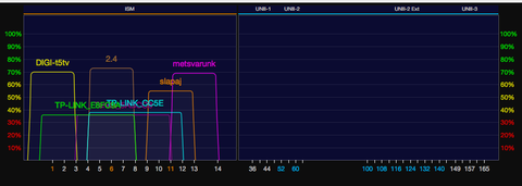

2. ahogy a képeken látszik ugy csináltam ott közvetlen közelről mértem, először a 2.4 telekomot ( az eredményeket képeken belinkeltem ) aztán telekom 5.0ghz, aztán a telekom wifi kikapcs tp-link ( csak az hogy ne zavarjon semmi ) rádugva a sagemcom-ra 2.4-en.

Ez 5.0ghz az első képen látszik hogyan mértem, másodikon az a printscreen ami a gépen van ( csak igy jobban látszik ) 2.4 et átraktam anno másik frek-re legszélre ahol üresebb ( most ott van a tplink csak nincs bekapcsolva ) de ott is ugyan ez volt ez igy szép hogy 100 ( bár 100 meg 120 között ilyen közelről azért szerintem nagy külömbség ) de ha kicsit távolabb megyek nagyon romlik még nyílt térben is

Üdv! lenne egy problémám : a telekomos gyári sagemcom wifi router amióta megvan dobálja a hálozatot ( tehát az eszközön egyszer csak lecsatlakozik, aztán vissza kell rá csatlakozni, vagy ujraindítani ) illetve abban a helységben ahol van 2.4ghz és 5.0 ghz is hozza a 120Mbps-t ( ennyi a netem max sebessége ) de máshol egy közeli szobában ez már jóval gyengébb 50-60Mbps körüli. Ez az egyik gond, hogy milyen routert vegyek ami normális szétszorná a jelet az egész házba. A másik pedig ami miatt még kérdéses az egész, hogy van egy tp-link rw831 routerem-ami másik helyen más szolgáltatóval szépen müködött, de itt hiába mérem közvetlen a mellete a sebességet, nem hozza a 120Mbps-t, ilyenkor ugye a telekomos router lan-1 portjára van kötve dhcp-vel ( bár probáltam statikus címmel is ). Tehát kérdés még hogy ha vennék egy másik routert hogyan értem el hogy rendesen müködjön. Ha valakinek van ötlete köszi! itt egy kép a szobábol a csatornákról ( 2.4 a telekomos mentvárunk - mert ez legalább nem szakadozik
- a tplink )
