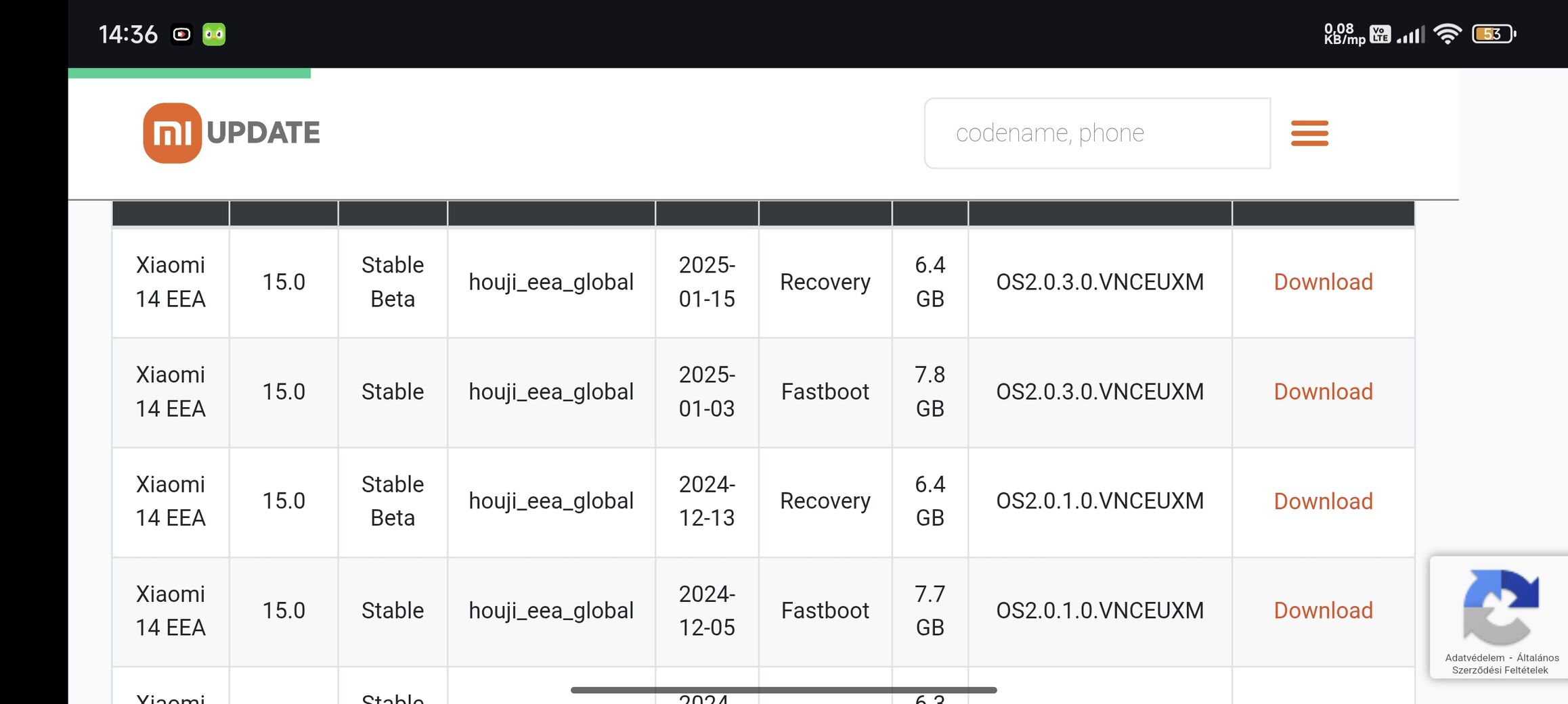

Szia.
A te régiód Global EU [kép] ,ezt kell letölteni [kép] innen [link] ,ha akarod a frissítést ,innen lehet kiválasztani [kép] ha már letöltöted.De mivel ez még csak Stabil Béta, ezért vannak hibák benne.Én és sokan mások,a Tajvani Global-ra várunk,mert BL nyitás nélkül,ROM cserével át lehet térni az EU ROM -ról , legalábbis eddig lehetett.
