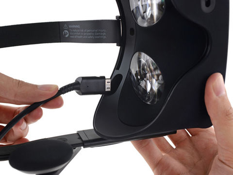

#11950
Szerintem ne ijedj meg, nem hiszem hogy egy spray-től bármi baja lett volna, elég zárt a headset.
Ha esetleg tényleg bejutott valahogy a nedvesség az alaplapig, akkor várj és ne használd, amíg meg nem szárad.De sokkal valószínűbb, hogy csak kimozdítottad a kábelt ami a bal felső sarokba fut be.
Ahogy előbb írták, a maszk részt. ami egy műanyag keretre feszített szivacsból áll, ki tudod pattintani a helyéből. Nyugodtan pattintsd ki, vagy kérj meg valakit, hogy segítsen.
Ezután a kábel csatlakozóját ellenőrizd, hogy rendesen be van-e dugva.Ez már több embernél probléma volt.
