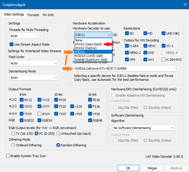

A korábbi beállításokkal amivel simán ment minden a 209/210-es Build-del folyamatosan "glitch-el' akad a kép.
Én is visszatettem a 208-ast. Azzal továbbra is jó, csak írja, hogy frissítsek. Inkább azt a feliratot nézem, mint az akadó képet. -

#59287
Bizony itt van a kutya elásva. A 'DXVA2 (copy-back)' önmagában nálam is kevés volt.
Be kellett tennem fixen egy pipát a 'use Stream Aspect Ratio' checkboxba. Az auto '-' beállítással a madVR infóban 16:9-nek látta a 2.39:1 arányú scope filmeket--> nálam se tette le alura a képet. -

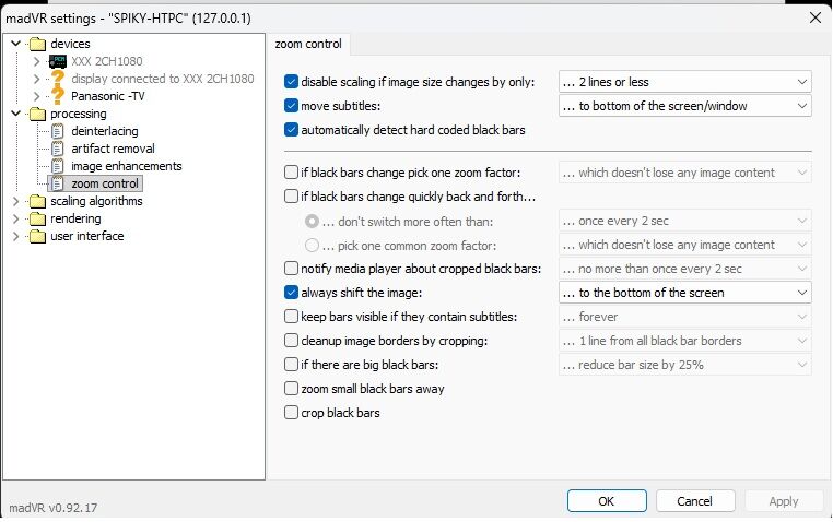

spiky03
#59282
Ha a film képaránya 21:9 , akkor természetesen van alul , felül fekete sáv.
Az viszont kérdés, hogy a forrásról hogyan kódolták ?
Fekete sávok is a "kép" része....azaz 16:9-ben lett kódolva ...
Vagy CROP-olva , azaz vágva van e és ténylegesen csak a hasznos kép van e kódolva fekete sávok nélkül.
Mert ez befolyásolhatja az algoritmust....
Azt hiszi a fekete sávokra, hogy a kép része....és ezért nem tolja le a képernyő aljára....illetve már letolta csak Ő ezt nem tudja , hogy a fekete sávok "haszontalanok". -

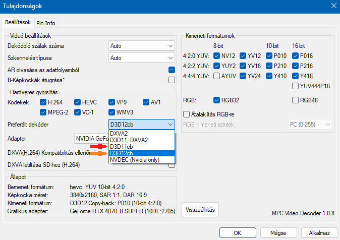

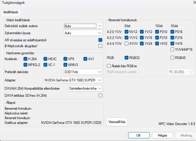

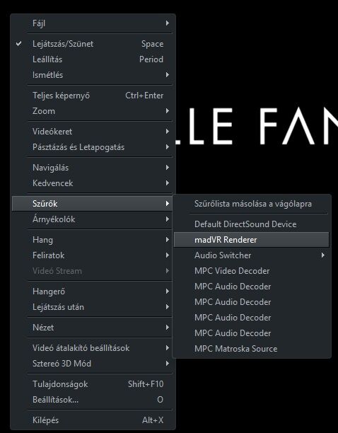

Nekem jónak tűnik. Később sem ugrik le a kép? Néhány filmnél van olyan probléma, hogy ameddig nincs teljes képet kitöltő tartalom, addig nem tudja értelmezni hol van a kép alja és hagyja középen a képet, majd csak utána teszi le. Ha jól emlékszek, akkor pl. a Star Wars filmeknél ez van, ameddig a csillagokkal teli űr meg nem jelenik.
Esetleg filmet elindítva, majd jobb klikk -> szűrőknél nálad mit ír, mik aktívak nálad?
LAV Filters-t próbáltad copy-back módra állítani (be kell utána zárni az MPC és a madVR ablakát is, hogy érvényesüljön a beállítás)?

spiky03
#59278
Jobb klikk a videó területre -> Szűrők -> LAV Video Decoder.
Piros az egyik lehetőség, narancs a másik (naracs esetén úgy állítod át copy-back módba, hogy kiválasztod a GPU-t alul a listában). Narancs esetében a madVR néha be szokott fagyni videó megnyitásakor, de én megszokásból azt használom már... Nálam ritkán fordul elő a fagyás.
Egyébként lehet félreértettem először a kommentet, de a lényeg, hogy ez csak akkor kell, ha a black bar detection-t akarod használni. A teljes képnek az átmozgatása működnie kellene natív módban is, csak ha fekete sáv van alul-felül a videóban, akkor ugye a fekete sáv lesz a videó tényleges alja. Ha azt detektáltatni akarod, akkor van szükség a copy-back módra. -

spiky03
python1
#59250
Én is az AI-t hívam segítségül, de nem ngyon tudtunk együtt oldogulni.
MEgadtam neki, hogy mi van a gépemben meg melyik BE és MadVR verzsiót használom, aztán csinált nekem leírást, de kb alig volt ott a menüöpont, amiket írt.
Így úgy kellett keresegetnem, hogy mire is gondolt.Sajnos nem lett az igaz a beállítás
pl ha elindítok egy filmet akkor rendben megy, majd 15-20 perc múlva elkezd akadozni és már csak 23Hzen megy az infó szerint, ilyenkor kisképernyőre tezsem majd vissza teljesre és akkor emgitn jó.
MEg próbáltam beállítani, hogy tolja le a képet a vászon aljára, de ez sem akart működöni.Jó vzs van benne user error dolog is.
Úgyhogy még próbálkozom, vagy ha valaki esetleg tud segíteni azt is nagyon szépen megköszönöm!

Sajnos folytatódik a Kodi-s kálvária, így kipróbálom MPC-HC + madVR kombót. clsid2 féle legújabb MPC-HC, 0.80.x LAV filterekkel, videó része megy szépen, de DTS-HD hangot furcsán dekódolja, a center meg sem szólal - Kodival tökéletes. Bitstream nem opció.
Mit rontok el? Keresések nem voltak egyelőre túl célrevezetőek.
