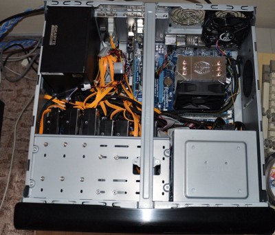

Silverstone LC20am van hasonlo modon (6 HDD, optikai meghajto, kartyaolvaso, 3.5 floppy drive
, videokartyam nincs (DVB-T tuner, parhuzamos port, es egy nonlinear MJPEG vagokartya van), de a vinyokat tudod ugy rendezni h. beferjen. Az a fura, h. legalabb 2 fajta silverstone lc20as haz volt: a regebbinel 2x3-as rackben vannak a vinyok vizszintesen, zajcsillapitas nelkul, amit en nemreg vettem, itt fuggolegesen van a 6 vinyo egyben, zajcsillapitott keretben. Itt konnyebb varialni a dolgokat. Most 1db 92mm-es ventillatorom van a vinyoknal, es igy az egyetlen monitorozasra kepes HDDm 38 fokot mer, ugy h. 3 napja megy a cucc. (a tobbi vinyo raidben van, es a ott a raid vezerlo nem tamogatja a hofokolvasast)
Ha nem jatszol floppymeghajtoval, oda is kerulhet vinyo, sot elvileg a kartyaolvaso helyere is. SSD plane elfer barhol. -

Bocs, hogy kicsit regebbire valaszolok, de LC20 tulajkent annyit tudok mondnai, h. az LC20 nem a tipikusan nagy haz belul. Szinten 6 HDD van benne nekem is, es igy is eleg vidam volt osszerakni, pedig mATX lap van benne. Kicsit szukos a haz belul
Ill. a masik: a viszonylag kicsi belmagassag miatt nehez erosebb procihutot belerakni, mivel 135mm a gyari cpu huto limit. (nekem most Coolermaster TX3 van egyelore, ez ugy fert be h. kb. 3mm van a haz tetejetol - igaz kicsi a procim (i3), szoval ez is sok ra, cserebe semmi hangja)
Az a fo nyugom az LC20 hazzal, hogy a HDDk hutese miatt nagyon belognak a HDDk az alaplap fole, es ugy hozzaernek mindenhez. Esetleg 12mm vastag ventikkel lehetne meg kezdeni valamit, ezt megprobalom majd. (92mm-esbol nem lattam 12mm vastagot, szoval marad a 80-as)
Egyebkent a HDDknek semmi hangja sincs (5x5400 rpm 1.5TB, ill. 1x320GB 5400 rpm), a zajcsillapitasa is tokeletes a haznak. -
