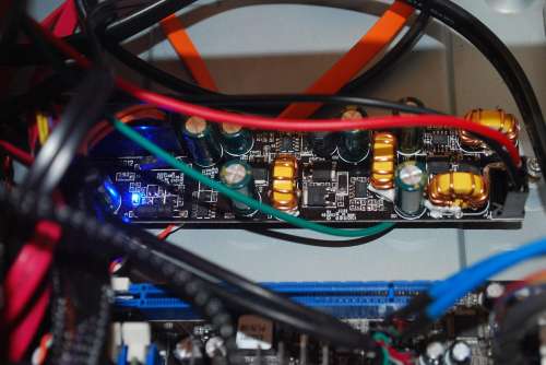

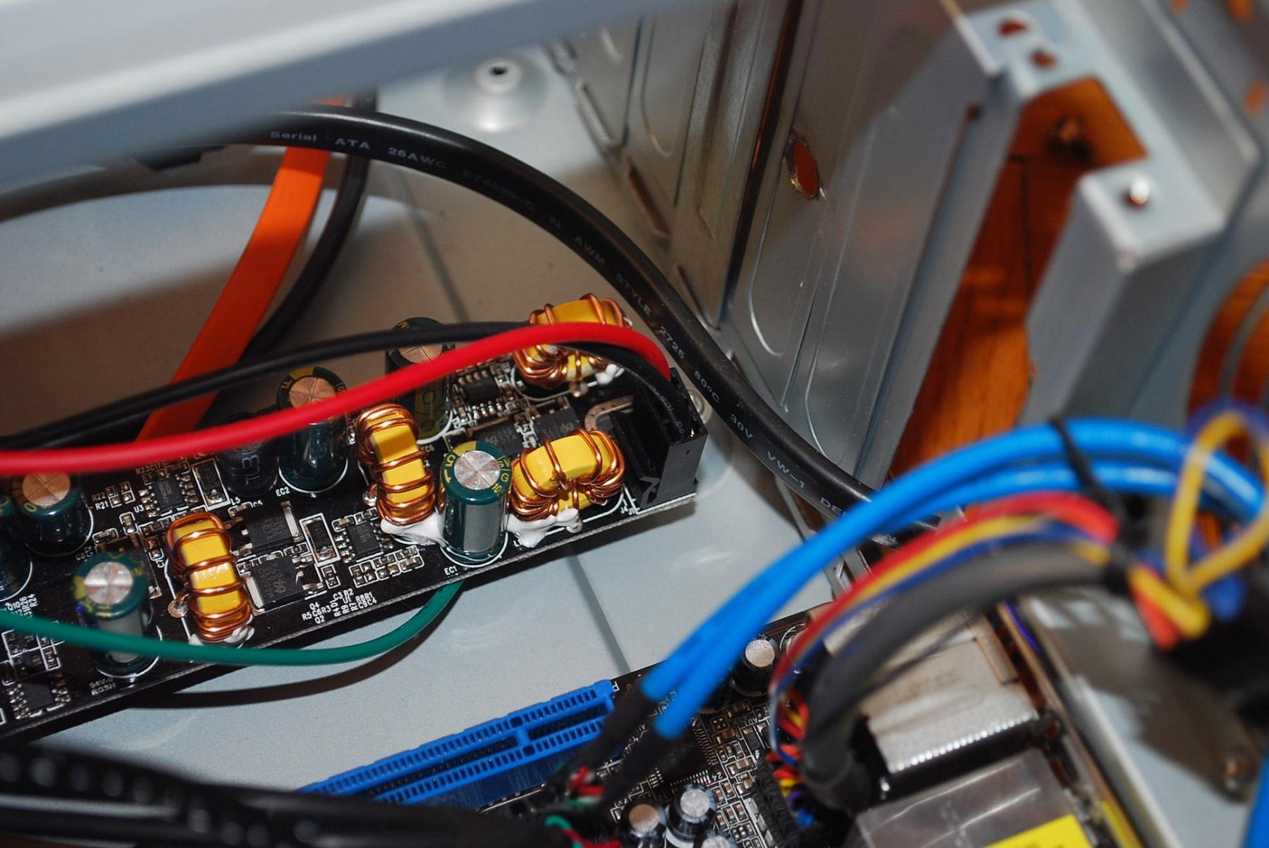

zsola32
zsola32
#18087
a képek az én gépemből vannak
a harmadikon látható az a kétágú feket csati, azt is be kell dugni (az előbb négyágút írtam, nem jól emlékeztem rá)
a másodikon az látható, ha jól van összedugva és a külső kocka áram alatt van, akkor kéken világít a led.
az első kép meg a csatit mutatja, ahová az eszközeidet kell bedugni, illetve szétosztani.remélem dudtam segíteni
zsola32
én az asrockot dvi-hdmi csatival raktam fel, gond nélkül elindult.
(akkor talán nem kábelgond)
a csipogója elég hangosan csipog (este néha zavaró is)
a paneltápot kellene megnézni annak is van +egy négylukas dugója.
(ez a táp szélén található, fekete és az alján van egy biztonsági retesz)
a 120W-os verziója van nekem is, azt is be kell dugni.első körben a Bios-ig kellene eljutni, aztán a Bios-ban már látni lehetne, hogy milyen meghajtók vannak rákötve a gépre

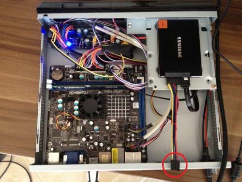

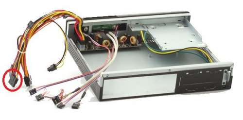

bigdady
Ez a kettő nem kompatibilis nálam, ezeket karikáztad?
apa-anya csatit kell egymásba kötni,de maga a panelről kapsz tápot azzal a csatival amelyet rákötöttél az SSD-re.
ami lóg ott üresen az a tovább menő MOLEX csati egy másik egység felé.nem ismerem azt a panel tápot,így kép alapján körülményes a dolog valami tutit adni.
bigdady
bigdady
Ram csere meg volt semmi változás.
Viszont a felső bekarikázott részt nincs mivel összekötni.
A 4 polusú is be van szerintem dugva a helyére a panelen.
Ezen a képen a 24 pines szét lehet szedni
Ittegy másik kép

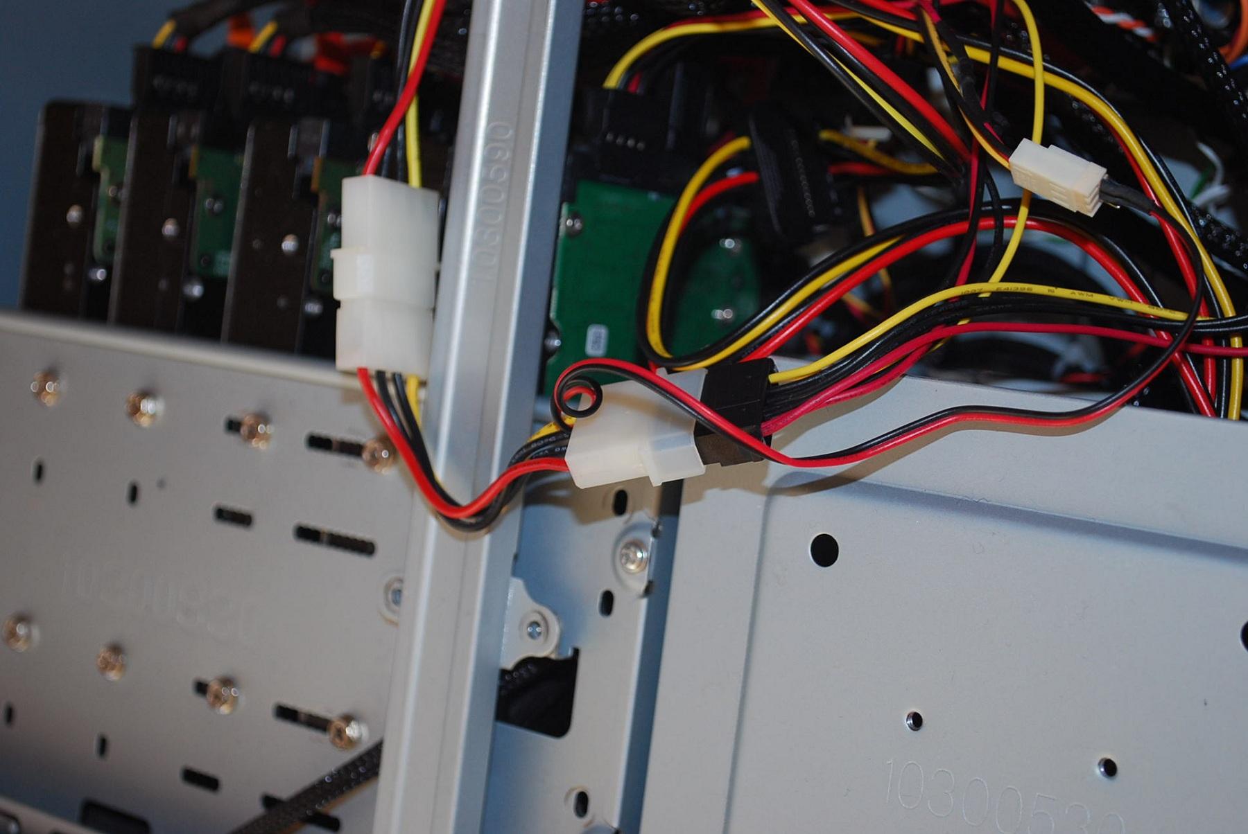

bigdady
Monitorral sem megy, tehát nem hdmi volt.
Mot próbálom összekötni a bekarikázott részeket. -

bigdady
#18053
a bekarikázott részen levő csatikat összekötni.
ha nem elegendő a sata vagy molex tápcsati akkor vegyél elosztó, bővítő csatit.

segítséget kérnék egy szakitól:
Adott egy asrock e350m1
samsung ssd
e-mini paneltápos ház
4 gb ramMost raktam össze, de csak proci indul be, világít elől, bekapcsolási hang nincs (nem is tudom kéne-e), kép nincs pedig hdmi-n kötöttem össze a tv-vel
Valamit nem jól dugtam össze? Lóg még ki egy két kábel, de azoknak nem találtam párt
Itt egy kép
