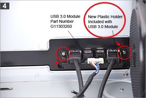

jeni
bigdady #18092 üzenetére
korábban használtál PC gépet? ha igen abból is ki tudod venni mert ha úja fajta akkor az is ATX tápos elfekvőben csak van valahol?
szomszéd,barát,stb...másik a PCGearl milyen bolt (a reklamálás miatt kérdezném-hétfőn bemegyek oda),ugyanis a héten vettem meg a Silverstone házhoz az előlapi USB 3.0 csatlakozóz,és itthon derült ki,hogy ahhoz mellékelt adaptert egyszerű zacskóban kaptam nem volt benne,így nem is lehet rögzíteni belül (ha tudtam volna nem veszem át)
mivel a képen sincsen rajta a műanyag rögzítő keret,így nem is gondoltam rá.
