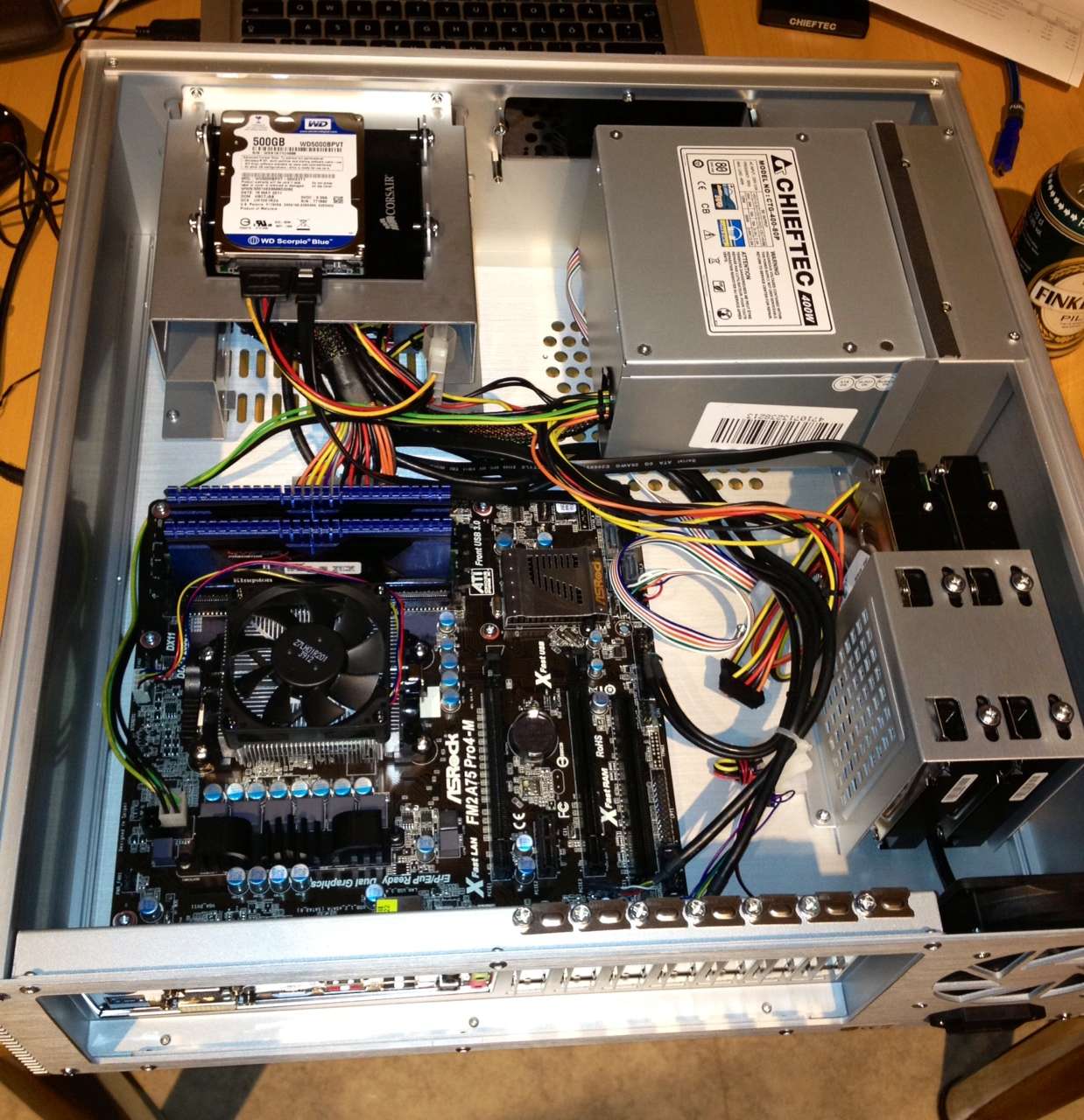

A GMC házzal kapcsolatos dolgokra leírnám a tapasztalataimat.
A kijelző valószínű esztétikai okok miatt van elrejtve a lehajtható ajtó mögé, de ahogy előttem is írták semmit sem befolyásol, mert azon a részen átlátszik, szval a kijelző használatát, láthatóságát nem zavarja az ajtó.
Nekem pont emiatt tetszett meg egyébként a ház, hogy az általam ritkán használt előlapi csatlakozókat elrejti (nyilván aki sűrűn használ külső HDD-t, vagy pendrive-ot annak ez a megoldás kevésbé lesz praktikus).Az iMON kezelőfelületén be lehet állítani, hogy a gép kikapcsolt állapotban mutassa az időt. Kipróbáltam, működik. Én a kijelzőt elsősorban a zenehallgatás miatt szeretem, mert így semmilyen kijelzőt nem kell bekapcsolnom hozzá (bár ez már telefonos vezérléssel is megoldható).
A házat egyébként november elején vettem az Iponnál, de azóta már sehol nem találni. Az ár alakulásából sejtettem, hogy már nem sokáig lesz kapható, de meglepett, h kb. egy héttel a vásárlás után már eltűnt a polcokról.
