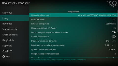

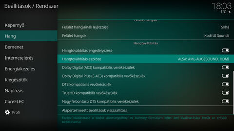

blakey
DougButabi #77306 üzenetére
Nem érted, hogy lesz Atmos ha a HD-hangokat kijelölőd?
Külön Atmos opció nincs és nem is volt. Értem, hogy mit akarsz de azt csináld amit írtam. -
blakey
DougButabi #77304 üzenetére
Atmos felirat nem lesz, az automatikusan lesz, HD hangok hangtovábbítása lesz és annak része az Atmos, ha van.
Soha nem volt Atmos választási lehetőség. Nagyon rossz óton indultál el, pedig minden a szemed előtt van. -
blakey
DougButabi #77302 üzenetére
A hanglejátszás eszközénél látod, hogy PCM van, az új SoC-ok jobban optimalizáltak így egyértelmű, hogy ott nem lesz passtrough, HDMI Multi CH PCM vagy HDMI is jó, előbbit választanám, csatornák száma 7.1 legyen. Ezután már lesz lehetőséged a hangtovábbítás eszközénél a HDMI-t kiválasztani és lesznek HD hangok. Most néztem meg neked, továbbra is .
blakey
DougButabi #77300 üzenetére
Nem ua. a beállítások kellenek. Multi ch - ra állítva a hang továbbításánál már lesz HDMI lehetőség és megjelenik a többi formátum is. Próbálkozz, hhogy neked melyik a jó.
