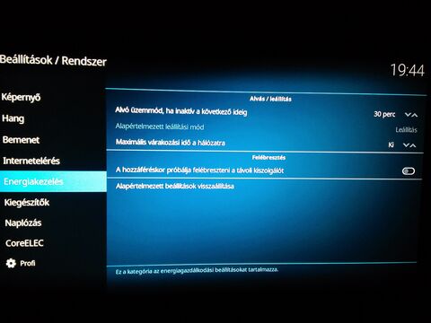

Már egy órája nyomkodom és próbálgatom a boxot, hogyan lehetne alvó módot beállítani, ha egy bizonyos ideig tétlenkedik, de sehogy nem működik a dolog CoreELEC alatt. Fent van az android is, kipróbáltam kíváncsiságból, ott szépen elment aludni egy bizonyos idő után a box.
Jól gondolom, hogy ez itt a hiba?
Ki van szürkítve a felirat, tehát nem aktív, nem is enged állítani rajta. És ebben az esetben 30 perc után kikapcsol. De én altatni szeretném 30perc után, nem pedig kikapcsolni. Jól sejtem, hogy a CoreELEC, egyszerűen nem tudja ezt a funkciót alapban.
Van erre valami okosság? -
