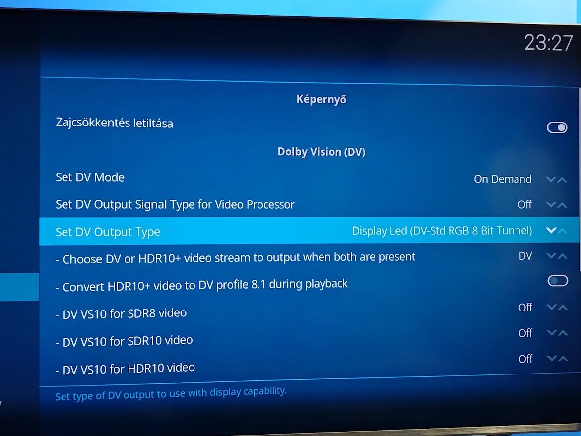

Én a cpm A12-re raktam fel az avdvplus verziót a Ugooson.
Ugyan úgy 8bit RGB-n megy ki a DV de mégis más a kép.
Eddig 2 film volt tesztelve, az utolsó 2 M:I.
Főleg a sivatagos jeleneteknél veszem észre, hogy na ez sokkal jobb.

DV beállítás
Audio -
