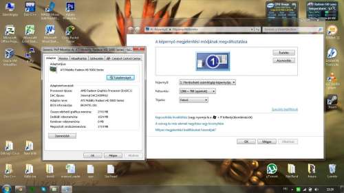

Sziasztok, nekem egy HP envy 14-em van:
Intel Core i7 720QM, 6gb DDR3as RAM, ATI Mobility Radeon HD 5650
Két éve vettem használtan, nem játékra, emiatt nem problémáztam azon, hogy semmilyen játék nem fut rajta rendesen, de mégiscsak zavar. A helyzet a következő: bármilyen! játékról legyen szó GTA4 vagy vmi régi NFS mindig elkezd laggolni. nyomok egy ctrl+alt+deletet aztán mégsét, akkor megint fut szépen a játék egy darabig de pár másodperc (kb 30mp) megint ugyanúgy laggol. 3dmark06on 4500 körüli pontot kapott még régebben, most a napokban megint le akartam futtatni, de a program felénél leállította magát (nem teljesen, mert hamar felállta a randszer, de nem is alvó állapotba ment, so nemtom)
Windows 7et vagy 3szor újratelepítettem, a gép fr.országban vásárolt, még francia drivereket is szedtem le hozzá, sőt a HP support küldte.. nem segített. teljesen tanácstalan vagyok, vagy 3 sima szervízbe elvittem már, a problémámat sem értették, azt mondták, nincs baja. Rejtély hogy mi a probléma, de aztán eszembe jutott, hogy itt a fórumaon még nem próbálkoztam.
anno inkább cad progokat, photoshoppot használok, azokkal nincsen baj.
illetve most letöltöttem a GPU-Z-t és az tűnt fel, hogy a fan speed konstans 30%on van, nem változik, nem megy feljebb terhelés alatt sem. lehet hogy ez a baj, én mostanában a hűtésre gyanakszom. Valaki segítsen! Please! -

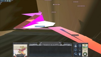

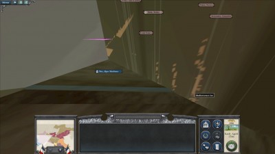

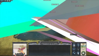

nekem is hd 5650 van a notimban, egy hp pavilon dv6-osban.
az utóbbi napokban elég komoly grafikus hibáim vannak, a mellékelt képeken látható. Van valakinek ötlete, javaslata, hogyan lehetne megszüntetni ezt?
nem minden játéknál van ilyen hiba, amit eddig kipróbáltam és hibás:
Napoleon: Total war
World of tanks
Grand ages rome
Settlers 7de a cod 4 pl hibátlanul fut, szóval elég furcsa! az is sántít, hogy egyik pillanatról a másikra jött elő.
remélem valaki tud tippet adni, mert eléggé nagy gondot jelent most ez nekem!
előre is köszönöm! -
