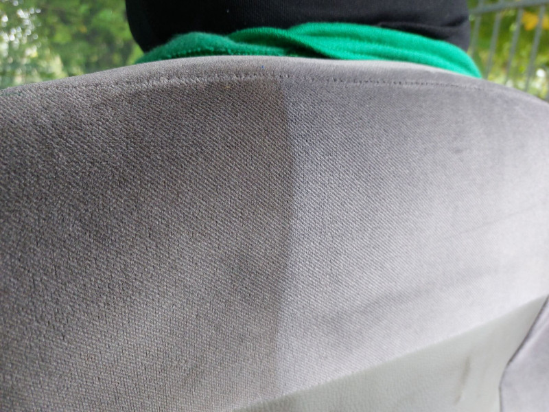

Koch Chemie MZR 1:5, habosítóval, kendővel, gyeon kefével. 2000-es évek eleji Renault ülés. Hálás anyag ilyen szempontból, jól takarítható ez a plüssös valami.
