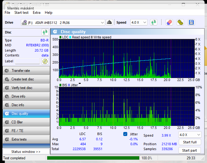

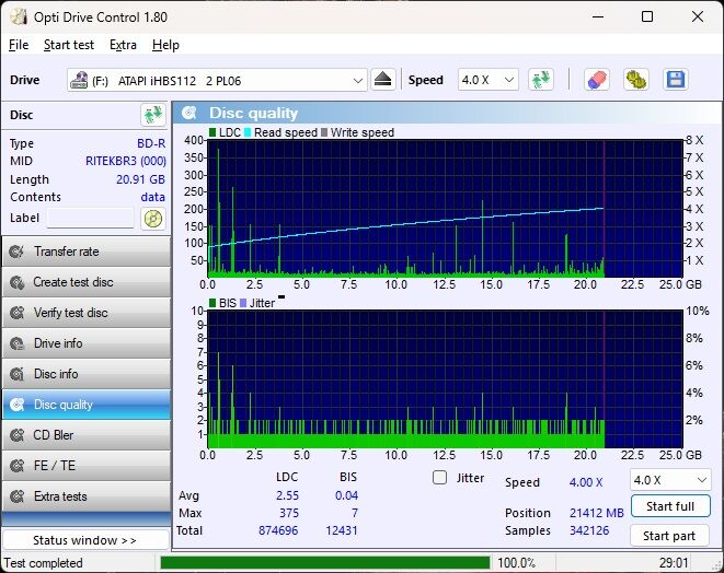

Forrest Gump rájött, hogy rákhalászni nehéz. Én rájöttem, hogy fényképezni se éppen könnyű. (értve úgy, hogy egy marhára tükröződő felületen a lehető legkevesebb árnyék legyen)
Kicsit kutakodtam ezzel a Sony lemezzel kapcsolatban, ami állítólag panasonic présgépeken készült. A lemez létezik Sony V series-nek hívják, és a világon sok helyen kapni:
Van aki panaszkodik rá, hogy Ritek médiakódos és hogy inkább lenne CNC kódos, mert ilyen Sony lemez is van (állítólag). Ettől még lehet hamisítvány az összes Ritek, meg a CNC-s Sony lemez is.
De ebben a panasonic présgépes mendemondában azért lehet valami, már csak abból gondolom, hogy én aranyszínű hordozóréteges lemezt csak a MEI-változatait láttam, és ez a Sony RITEK BR2 majdnem pontosan olyan színű, mint az:
A képen a három íratlan üres lemez balról jobbra:
1.Panasonic bd-r 25gb MEIRA1
2. Sony bd-r 25gb RITEK BR2
3.Verbatim bd-r 25gb CNC MAG BA5
Az első kettő között a haszonlóság azért szembeötlő. De azért van különbség is: a Ritek széle kissé rolytos, míg a panasonic teljesen sima.
Ezen a képen próbálom a magam szerencsétlen módján láttatni:
A lámpa fénye mellett látszik, valamint a telefon kis árnyéka alatt is. Gondolom a nyomat hanyagsága miatt lehet, vagy passz, ez ilyen mind. Nem ér bele a hordozórétegbe, de végig körbe ilyen. A pana az teljesen sima. A 2015-17 környékén írt panasonic lemezeim mind kiválóan olvashatók, hogy ezek meddig, majd néhány év múlva kiderül. -

Ez valami hamisítvány Sony lemez sajnos. A Sony lemezek midjei mindig N betűvel kezdődtek: NO1,NS1-2, NN 1-2-3,ND4, ND6.
Miután a Panasonic kiszállt, a Ritek felvásárolta a gyártósorokat és a gépeket.
Az új JVC lemezek is a Ritek égisze alatt készülnek.3 verzió van, az Archival grade a drágább, ez ami elméletileg "Panasonic", viszont RITEK BR2 mid kódos.
Nagyon szépen írható a RITEKBR2, egyedül a tartósság amit nem lehet tudni.De az új megkapta ezt az ISO-IEC 16963-as plecsnit, amit a Verbatim M-Disc, ami több száz év.
Sajnos ezt nem fogjuk már tudni, hogy ez így van-e. Az Archival grade kb 600Ft/db körül van a többi olcsóbb, viszont azok is RITEK BR2-es kódosak, szóval résen kell lenni.
