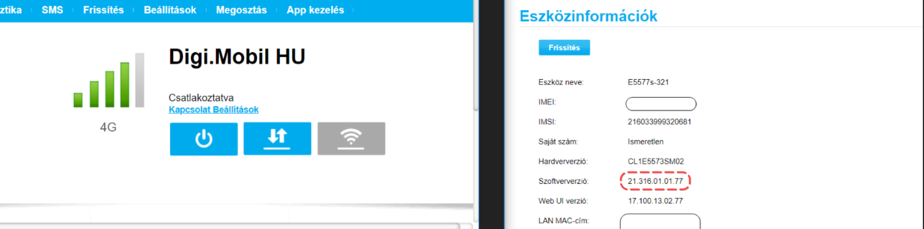

Milyen fw van fent?

szabonagyur
#26105
Ha jól tudom neked a 316.00 van fent.
Ez attól újabb. -
szaboi6512
Firmware +Web UI amivel működik a Digi hálózat is. E5577s eszköz.
