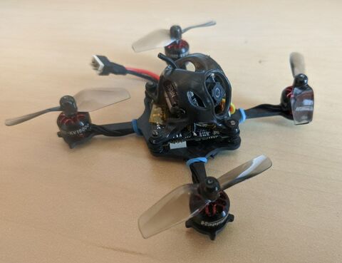

Hogy egy kis más jellegű dolog is legyen. Elkészültem egy újabb saját építésű kis drónnal a beltéri versenyekre. A neve Blue65. Nagyon tiszta és egyszerű design lett.
Speckók elérhetők itt:
https://rotorbuilds.com/build/30367 -

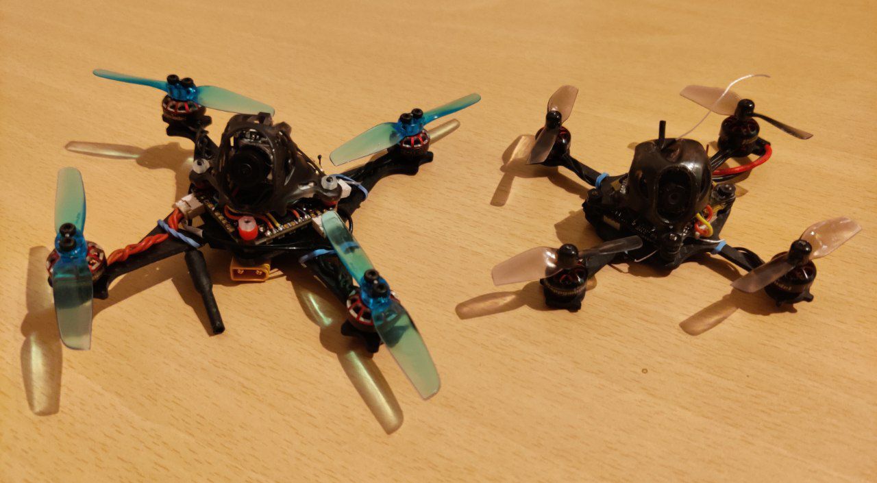

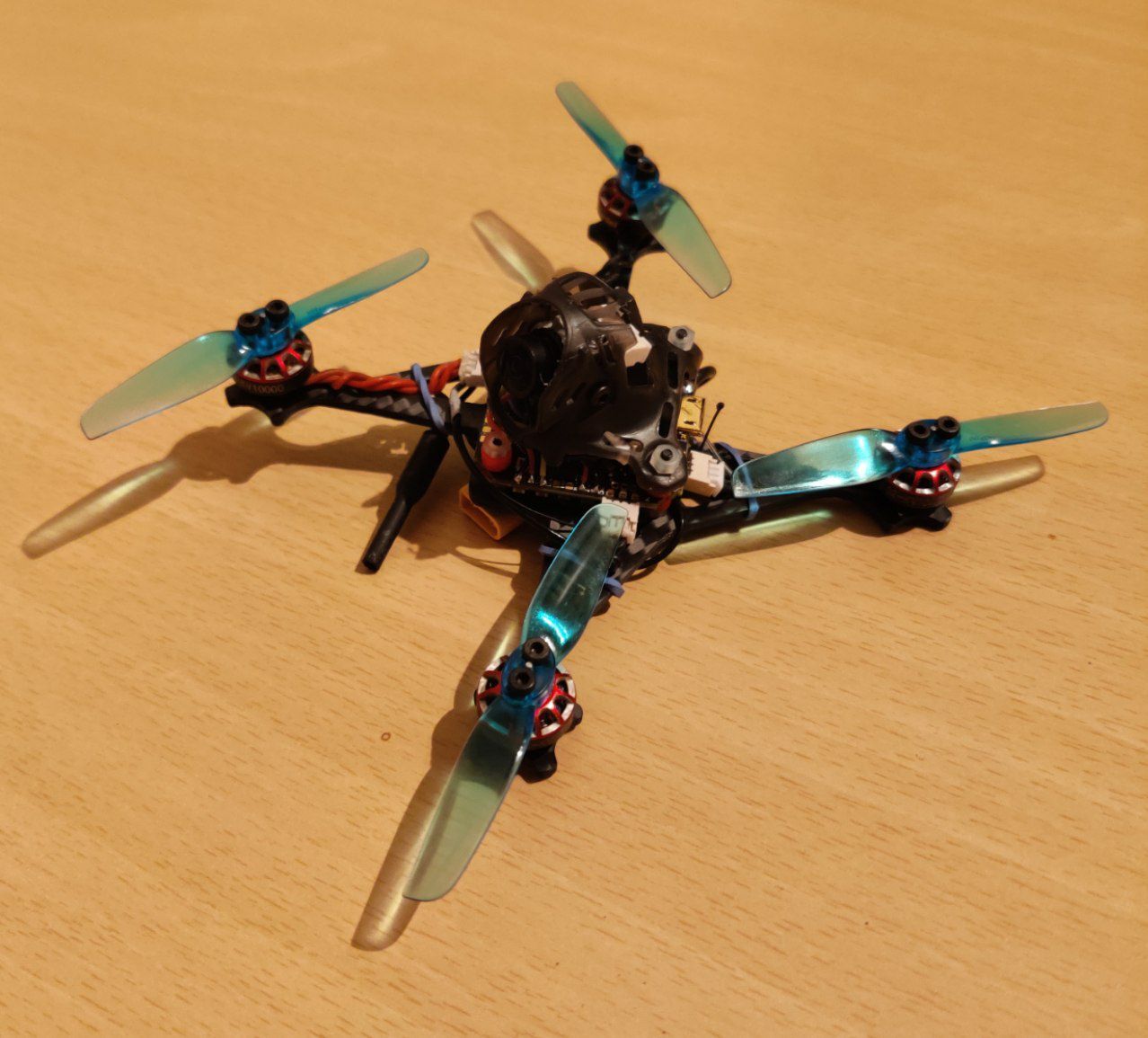

Tavaly én a 1102 9kkv-s GEPRC motorokból építettem tootpicket. Ezt a vázat vágattam ki, nem rossz, de az akku rögzitést egyenlőre nem tudtam normálisan megoldani(nincs 3D nyomtatóm, hogy egy normális akku holdert nyomtassak), illetve a thinigs file-ban a furatok kicsik voltak, után kellett furni. Illetve itt belelátszódik a propeller.
Ez az a build, amivel nem tudok lassan menni, mint a whoopokkal. Egyszerűn ugrik mint a veszett fene, ez az a gép amivel fák tetejére ugrálok és diveolok. Mondjuk a gyorsasága miatt többször is van crash, de ez a hobby része

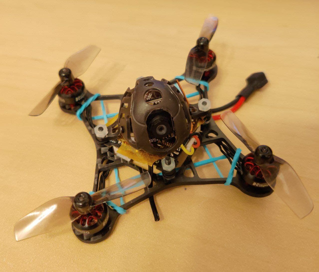

Végre elkészült a toothpickem. Egyedi zulu100-as váz. Geprc 1102 9kkv motorok, EP1 ELRS RX.
A teljes build: https://rotorbuilds.com/build/27563
Akksi nélkül 48g lett, de nem mentem rá a grammokra.
Szobában lebeg, minden beállítva, de kinn még nem sikerült megreptetni, de nagyon kíváncsi vagyok, hogyan repül. -

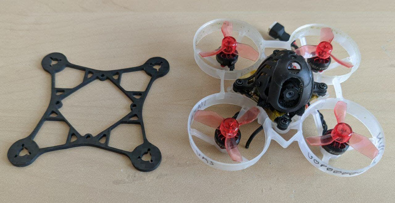

Na, sajnos a toothpik nem jött össze, mert az FC-n megdöglött az egyik ESC. Mielőtt megdöglött sikerült vele pár kört mennem és tényleg nagyon dinamikus volt. Nade egyszer majd összeáll. Viszont az UZ80-t még mindig nagyon szeretem, kezes nagyon szépen irányítható gép.
@twine milyenek a GEPRC 1102-es motorok? Én is rendeltem párat, mert megfogytak a happymodel 1102-im és kíváncsi vagyok.
Közben átestem egy full TX16s táv frissítésen. Meglepően flotul ment minden.

Na hétvégén sikerült többet repkednem. Nagyan faja az új uz80 build. Igazából az én szintemen nem nagyon tudom megkülönböztetni a TKS építéstől. Az biztos hogy nagxon szépen repül nagyon élveztem vele a repkedést.
450mAh akksival simán megvan az én tempómban a 4.5-5perc repkedés.Csak az a crappymodell FC, természetesen szabadban jött az rx range issue(ez már a második ilyenem prpblémám, ugye télen szobában működött, de kinn azért több kell, mint 30m), probálkoztam a szokásos antenna upgraddel, de nem jött be, így kapott egy mini külső vevőt(oversky xr602t-a). Így most egy grammal nehezebb. De legalább el tudok menni vele kicsit messzebb és nem esik le két bokor után. Egyébként a beépített vtx eléggé szépen muzsikál, azzal semmi bajom nem volt.
Ugye pont ilyenek miatt nem lacafacáztam és a 85mm-ben crossfire van, de ide az túlsúlyos lenne. Nagyon gondolkozom a expessLRS rendszerben, de ott az első fecske megint happymodel. Pedig nagyon fajának néz ki a rendszer. Majd meglássuk... Még gondolkodom.

Végre ma reggel sikerült berepülni a TKS 75mm konfigot. Nagyon jó ki gép lett, precíz, nagyon szép íveket lehet vele húzni, fürge, ugrik. Akksi nélkül 21g lett.
(Ma meghozta a posta a UZ80 vázat is) majd meglátjuk mi lesz.
A korábbi 75mm gépemhez képest, pedig az is 0802 18kkv volt ngyon nagy előre lépés. -

Itt minden le van írva. Ne Rssi-t hanem link qualitit használj.Összeállt a TKS: crazybee F4 lite + runcam3 alapon. Nyertem egy grammot
Most 21g. Belőve a W szobában lebeg. Még nem tudom mikor lesz az éles próba. -

Hát összeépítettem. Nagyon jól néz ki szerintem(kép később) De a
BetaFPV-nek hibás ESC-vel jött a 1S boardjuk. Motorcsere volt, újraflahelt ESC firmware volt. Sajnos ugyananál at ESC-nél maradt a hiba.... Ugyhogy löttek a mai próbának
Este cserélem a FC a happymodell-re.
