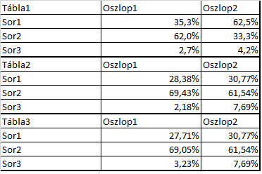

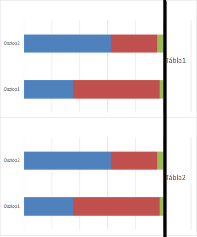

Pontosítok, azt hiszem, rosszul fogalmaztam. Nem komplett táblákra, csak olyan mezőkre kell gondolni, ami lentebb is van. Konkrétan egy kérdőív egy kérdése 3 válaszlehetőséggel. A kérdőívet 20 helyen töltették ki, kétféle válaszadói csoporttal. A diagramnak úgy kell kinéznie, hogy telephelyenként két vízszintes halmozott sáv legyen, egyik sáv az egyik csoport, másik sáv a másik, a sávok pedig a 3 kérdésre adott válaszok százalékos arányait tartalmazzák. Telephelyenként meg tudom csinálni, de a 20 telephely egy diagramban egymás alá nem megy úgy, ahogy kérnék. Menni megy szépen egymás alá, de nem tudom színekkel megkülönböztetni egyik válaszadói csoportot a másiktól (ez a gyakorlatban zebracsíkos diagramként nézne ki, egyik csoport pl. a piros árnyalatait kapja a 3 válaszlehetőségnek, a másik zöldet).
Az egy más dolog, hogy ezt a feladatot megcsináltam már telephelyenként kördiagrammal, ami még informatív is, ez meg csak egy katyvasz lesz, de ez már nem az én gondom. -

Hello! Diagramot kellene csinálnom. Ez eddig még rendben is lenne, csak ez kicsit összetett. Van 20 db kis táblázatom, ennek van 3 adatsora két oszloppal (plusz van a soroknak és oszlopoknak címmezője is). Halmozott sávos diagram kellenek belőle, hogy a két oszlop értékei két sorban legyenek egymás alatt. Táblázatonként megy a dolog, nem tudom, egyetlen nagy diagramban ez elkészíthető-e.
