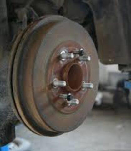

Alemida
válasz dellfanboy #41801 üzenetére
Ha lepucolod a rézsprayt róla, nincs egy vagy két menetes lyuk a dobon? Amibe ha tekersz egy bele passzoló csavart, akkor az szétpattintja a dobot a fékbetéttől.

robertka
válasz dellfanboy #41804 üzenetére
Gondolom nem maradt behúzva a kézifék
Könnyen körbe forog?[ Szerkesztve ]
molnarpeter
Flex
troll81
Wd40 és társai?befujkalni?Kalapács 🔨 például kicsit melegíteni?kopogtatni,ha még kerékcsapágy is cserés akkor tuti így neki mennek.
robertka
válasz dellfanboy #41807 üzenetére
Az teljesen jó akkor ott nem a fékpofa fogja valószínóleg, főleg ha meg sem moccan. Akkor a kerékagy felületére van rárohadva a dob. Megpróbálnám befújni a csavarok melett wd40 el és itt melegíteni picit ahogy troll81 is mondja.
#27070592
válasz dellfanboy #41813 üzenetére
Nincs az összehegesztve csak összegyógyulva a rozsda miatt, amit szét lehet választani, csak a megfelelő rezgést kell közölni vele.
Gumikalapáccsal próbálkoznék, minden irányból, körben, kulturáltan de kitartóan és alaposan. Csavarlazítóval is meg lehet kínálni minden lehetséges rés felől. Annak épp az a dolga hogy behatoljon két vasdarab között kialakult rozsdarétegbe. -
troll81
A meleg és a kalapács mindent old.
Meg a wd 40.
Ha felújítás toljad neki úgy is el engedi. előbb utóbb. -
robertka
Láttam olyan videót ahol feszítéssel nem jutott semmire de a vésőkalapács vősőfokozatával valami lapos véggel rányomta "szétrezgett" és már le is jött, mondjuk az éppen tárcsafék volt de mind egy.

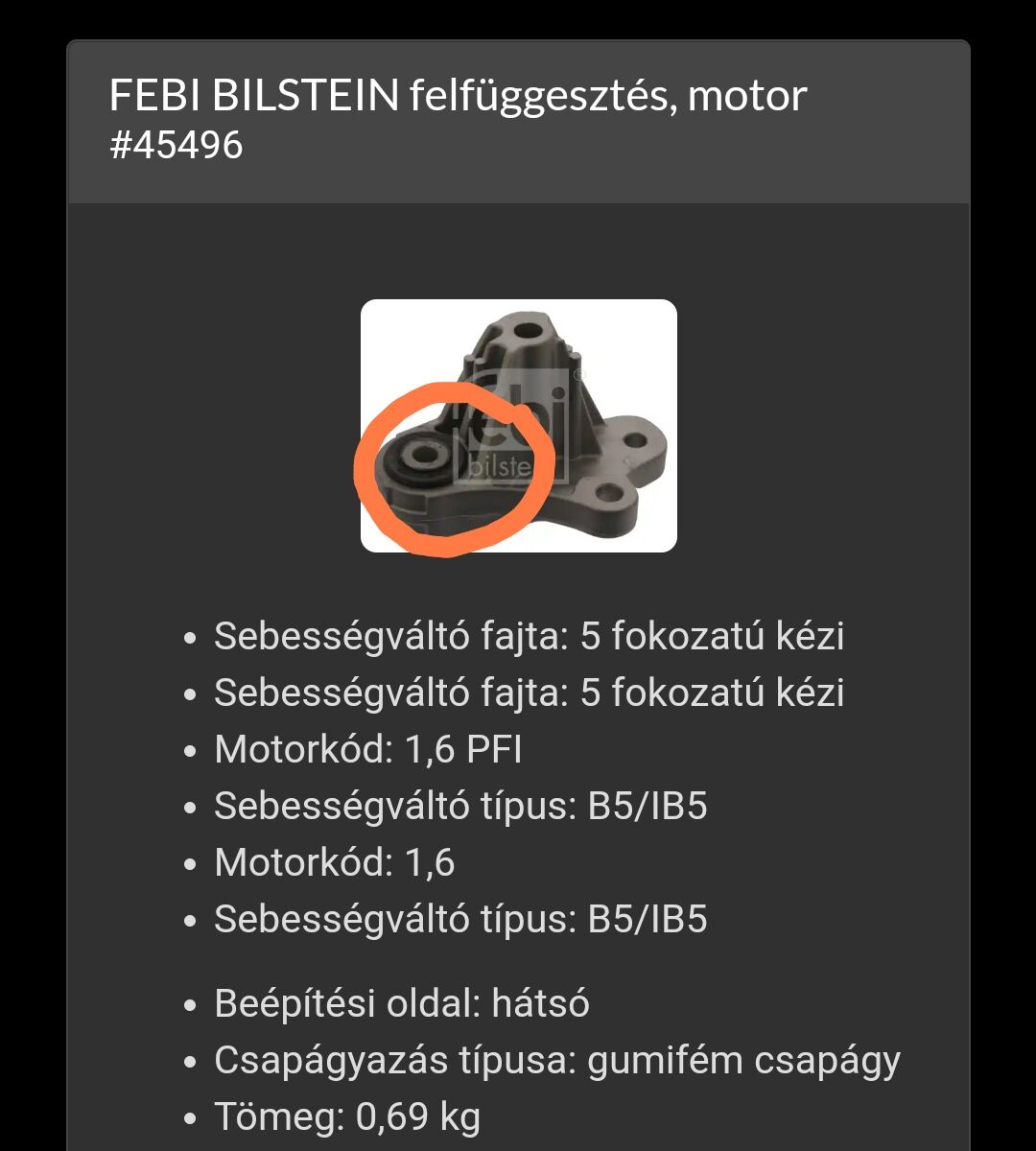

Fernet
válasz dellfanboy #46164 üzenetére
Legutóbb július végén néztem nyaralás előtt, akkor pont a min és max között állt.
válasz dellfanboy #46185 üzenetére
Néztem, de nem. Ugye van 2 fekete műanyag ami megvezeti egy sínben és van egy alul ami bepattan a helyére. Meg ilyen rugósra van megcsinálva.
Most szédszedtem sokadszor, ismét bepattant de épphogy, kicsit masszírozgazzam még a helyén és a végén mintha jobban bepattant volna szóval lehet user error volt, pedig már sokaszor ismételtem meg.
Alapból elég nehezen pattant be a helyére, nem akartam sokkal jobban erőszakolni, most is inkább megpróbáltam kicsit összenyomni azt a rugós drótot ami odafeszíti és mintha a végén ment volna valóban a helyére.
A másik fényszórónál nincs ilyen szívás.
Szóval most bizakodok.
