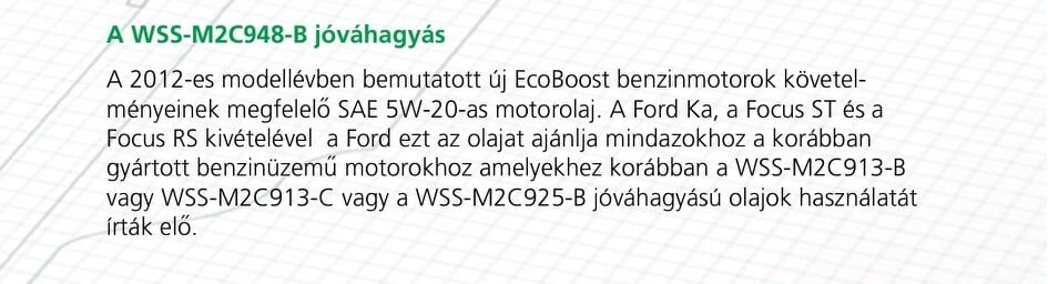

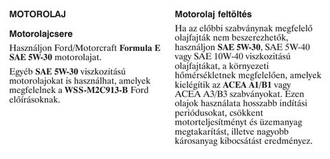

Adott egy MK1-es ford focus 1.4 75 LE (2002-es). Kicsit összezavarodtam, hogy milyen olajat is rakjak bele.
Az első képet a kezelési útmutatójából szedtem ki. Ezek szerint 5w-30 és WSS-M2C913-B olaj kell bele.
Aztán a második a képen egy castrol-os ,,olaj ajánló-ból'' vágtam ki a következőket:
Ezek szerint rakhatok bele WSS-M2C948-B 5w-20-as olajat is?
