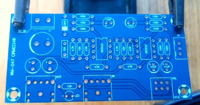

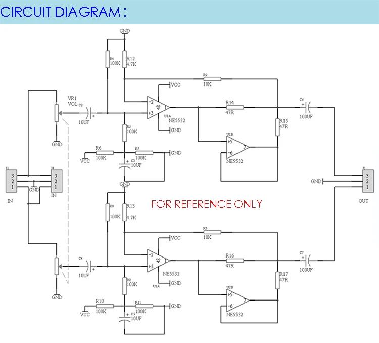

Szóval vettem egy CIRMECH HIFI 47 DIY kitet.
Itt van róla egy orosz video: [link] (Meg lehet nézni miket adtak hozzá
(ez nem teljes, a bemenetnél van egy 470UF kondi)

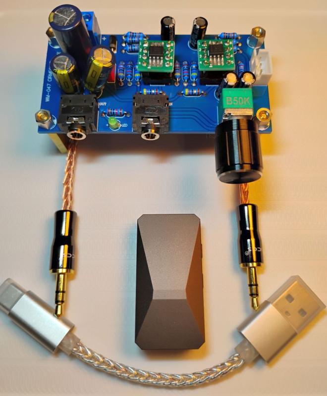

Akkor itt az én rendszerem:
A forrasztásom gyenge hármas, most forrasztottam először igazán, még gyakorolnom kell, hogy ne mozduljanak el az alkatrészek és "tökéletesen feküdjenek".
A potméteren és a DIP8 foglalatokon kívül mindent lecseréltem:
470UF -> Pana FC 25V 820UF ( a méret miatt meg volt kötve a kezem)
100UF -> Pana FC 35V 220UF (sajnos nem fértek el tökéletesen egymás mellett 7,2mm vs 8mm)
10UF kondikat Pana 63V 10UF kondikra cseréltem
Fóliakondenzátort WIMA-ra cseréltem (azonos teljesítményű)
Az összes ellenállást YAGEO-ra cseréltem (azonos teljesítményű)
Az OEM sorkapcsolót egy DEGSON-ra (ha micsoda márka
Biztonság kedvéért a 1N4007 diódát is lecseréltem egy DIOTEC gyártmányúra.
A 3,5mm jack csatikat is lecseréltem CLIFF márkájúra (a hozzáadott zöld nem fekszik tökéletesen a nyákra, akkor már vettem kettőt).
És még a ledet is lecseréltem egy gyengébben világító zöldre, hogy ne zavarjon.Vettem egy JCALLY usb->usb c kábelt és egy jobbfajta, rövid összekötő jack kábelt.
Egy 12V töltővel használom, elvileg 24V-ig bármivel lehet használni.Jelenlegi fülesem:
Operating principle: Closed
Impedance: 32Ω
Sensitivity: 94dB±3dB
Frequency Response: 15Hz-30kHz
Max. Power: 500mW
Rating Power: 200mWEzt most szerintem meg van hajtva. Egy hasonlóban gondolkodom karácsonyra: Fiio FT1 vagy FT3 32O.
Mi a best practice a hangerő állításhoz ? Ugye windowson, a dacon és az erősítőn is lehet hangerőt állítani. Nálam most Windowson 100 és DAC-on/AMP-on állítottam be a hangerőt.
