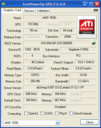

Akkora láma is vagyok, hogy nem tudom megkülönböztetni a ddr3-mat a ddr2-től
ga-ma78lmt-s2 a lapom pontos típusa és kingmax 1333-as ram van benne alapon. Cpuz ugyan 780g-nek detektálja, de gpuz felismeri 760g-nek. A ramot ddr2-nek mondja, de a defeault clocknál 667-et ír, a jelenleginél meg 400-at...persze valós értékekről van szó. Azóta felrántottam 700-ra, legyen dupla ha bírja, egy 12-es venti hűt mindent, megsülni nem fog..csak ez a ram probléma nem hagy nyugodni. 1 db modul van 1ébként a gépben.

Vettem egy 760g-s GB lapot, elvileg ugyanaz az igp mint a 780/5g-ben, csak nem tudja az uvd-t és kisebb órajelű. Órajel nem gond, felrántottam 350-ről 600-ra alapfeszen, gond nélkül megy. Viszont ramnál csak eff. 800-at ír, ddr 1333-as ramom van. Havernál 1333-at ír. Kell valamit állítani biosban?

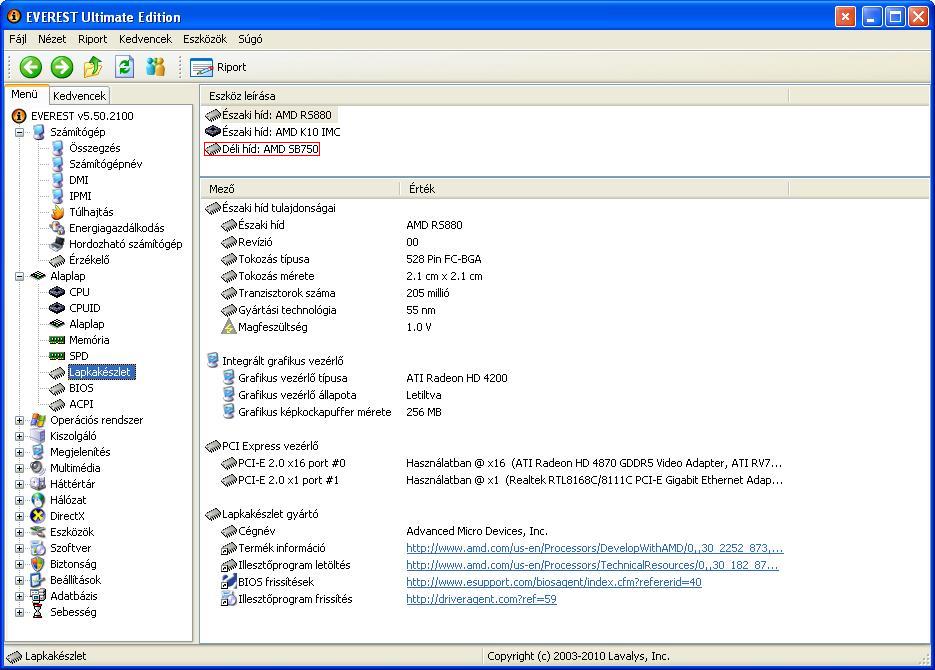

Az az érdekes hogy nekem is SB-750-nek látja az everest
Pedig a 7750-et lehet unlockoni elvileg.

Legalábbis úgy hirdeti a Gigabyte, hogy SB710: [link] Ráadásul a usermanual is ez van feltüntetve.
Tanácsodra legújabb Everest-et is ráeresztettem, hát nem lett jobb, az meg SB750-nek látja:

Az F5e bios-al van lehetőség az unlockra, EC Firmware-t át is állítottam Hybrid módra,
de nem tapasztaltam semmi változást, nem is jelentek meg a letiltott magok, és nem is lett instabil a gép.
Lehet én rontok el valamit.
Esetleg ha még van más ötleted, vagy másnak?
Előre is köszi! -

Ennek a 785G -nek SB710-esnek kéne lenni e gondolom, mert SB700-al nem lehet unlockolni.
Én nem láttam még ilyet, de lehet csak a progi elavult ,vagy nem tudom.
Everest-be nézted már?A biosba van lehetőség unlockra? mert akkor nem probléma.
