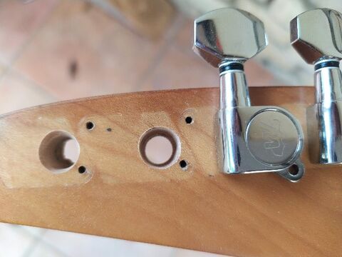

@ #44733 arnyekxxx
Ugye milyen jó megbarkácsolni a gitárt ?
Háááát végülis igen, jó volt. Az elején paráztam, hogy el ne qrjam, de aztán fokozatosan belejöttem.
valami xplorerjellegű test fix húrlábbal ...
Azt' kész is lenne valami Hetfield-féle "egyedi" gitár.
Ma nagyon sz'r munkanapom volt (hómófisz, értekezletek, szánalmas magyarázkodások...) Ez miatt úgy szerettem volna befejezni, hogy valami jót is teszek; valami aktívat, olyat amiben van látható érték.
Így jutottam el a nappaliba, és megláttam kedves öreg gitáromat.

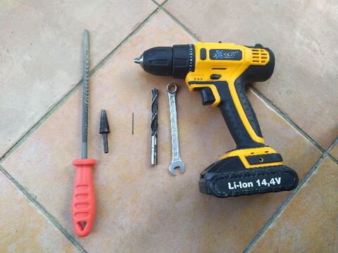

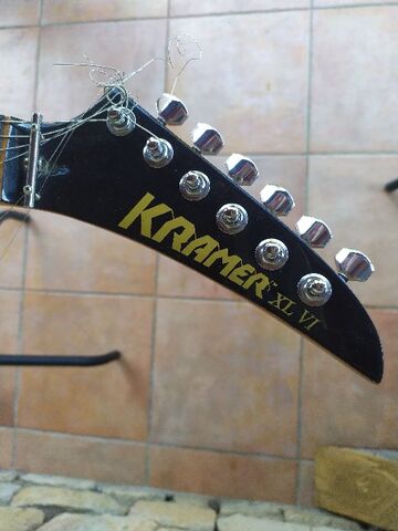

Ekkor jutott eszembe, hogy már megérkeztek a hangolókulcsok. Gondoltam, ma belevágok...Szeretném megköszönni a segítő tanácsaitokat!
Gyakorlatilag egy fociebé egy félideje alatt elkészültem...
Szóval hozzávalók:

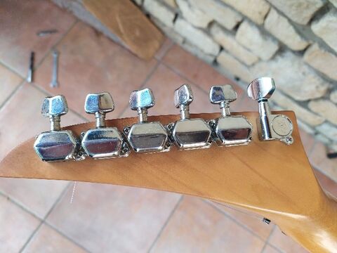

Azzal a kúpos befogható "reszelővel" koncentrikusan sikerült hátulról felbővíteni a 8-as furatot (vagyis annak kezdetét, kiindulópontját) 10-esre, majd a fafúróval már a mélységet állítottam be, a körreszelővel elsimítottam a belül lévő éleket, és az új Wilkinson hangolókulcs bekerült. Elsőre 1...
Aztán a többi is bekerült szépen sorban, az utolsóknál eszembe jutott, hogy közbülső állapotot is fotózok (itt még nem voltak bent a fixáló kis facsavarok):
És persze a helyére került végül mindegyik...
Szerencsém volt, előröl nem is kellett megfúrni, bővíteni, mert az ellenanya (ami a front oldalról megy a kulcsba) az d=8mm volt.
Természetesen nagyon óvatosan bántam az akkus fúró+fafúró kombóval.Aztán beállítottam a kulcsok irányát, és utána az 1-es fúróval előfúrtam a csavar helyét, majd betekertem a csavarokat.
Húrokat visszaszerkesztettem, nagyjából felhangoltam, "megtermolóztam", hangoltam, megint termolo, hangolás, ezt még egy párszor... és most pihen.
Már a harmadik körnél is jobban tartotta a hangolást, mint az előző 30 évben.
x10 -

BluEyes
#19656
Újszerű húrokkal próbálgasd, illetve a nut kitakarítása se árt, mer az ördög tudja, mi bújhat meg ott ennyi év alatt.
Köszi a jótanácsot
Természetesen ha már szétkaptam, akkor kipucoltam a nut-ot.
Bár a húrok nem túl újak, azért nem is régiek.
Amúgy eddig úgy tűnik, hogy jó.
A húr megveretőjét meg levettem, vissza sem raktam a bevágódás miatt.
BluEyes
#19651
A grafit jó kenőanyag, nem trutymákol, nem folyik, és reményeink szerint jut majd oda is belőle, ahol a húr megszorul a nutban. Szóval próbáld kicsit mozgatni a húrt a nutban, terülj-terülj grafitkám
Na végre megcsináltam, igaz csak 4B-s ceruzát kaptam
Várhatóan akkor lesz lényegi javulás, ha a "terülj-terülj grafitkám" rögződik.A trelmolót gyakorlatilag alig használtam, pont az állandó elhangolódás miatt. Inkább beraktam még azt a két rugót, amit pótlólag kaptam mellé (vagy 24 éve így van). Azóta "ráültetve" a testre, szinte mozdulatlan. (ma kerestem a kart hozzá, már nincs meg a tokjában, lehet, hogy valamelyik költözésnél közhasznú tárgy lett belőle.
Hát nagyon kíváncsi vagyok. A húrmegvezető levétele után jobb lett, ha ez a grafitos megoldás beépül és műxik, akkor legalább egy virtuális sör az jár.

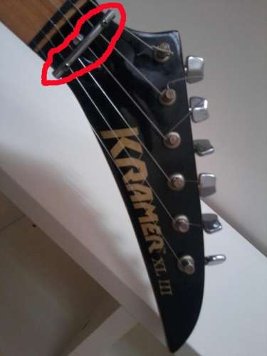

cappa72
#19644
Most jobban körülszaglászva a témát, ezt vagy 3 féle megoldással szerelték.
Van ami az előző képen volt, van ami hasonlít a Stratocaster húrvezetésre (2x2 húrvezetés), és van olyan, ami locked nut... Lehet, hogy ezért van a nut és a nyak vége résznél "maradék hely"? Ez esetben lehet, hogy neg kellene próbálni rátenni egy olyan fixálható nut-ot.@(#19645) Bobrooney
Hát bizony ennyi idős gitárnál lehet már sok dolog. (Csak új korában is ez volt a baja; valami 2300ATS volt tán 7Ft/1ATS úgy 1990-ben
BluEyes

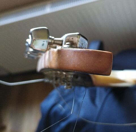

#19641
Hát nagy köszönet, hogy felnyitottad a szememet!
ez tipikusan a felső nyereg (nut) hibája
Végülis ez lesz itt a hiba, az alsó részen, ahol a húr fut a megvezetésnél, ott bizony bevágta magát az acélba:
Na ezt most eltávolítottam, azóta jobb a helyzet. Igaz, még nem tökéletes, de egy vonalon elindulni már jó, az hozza a többi ötletet és esetleges megoldást.
BluEyes
#19641
Sajna már az elejétől kezve ilyen volt, 8-as és 9-es húrral is. 10-est meg meg sem próbáltam rátenni.
Ifjoncként meg nem is tudtam, hogy mit lehetne/kellene kezdeni vele.Köszi a tippeket a "hanszerészre", megpróbálok rákeresni a neten, hátha van Tatabánya környékén értelmes szaki.
(Merthogy venni akartam már gitárt, ami állítólag volt hangszerésznél; nos, az e1 üveghang és lefogott hangja nekem hamisnak tűnt...) -
