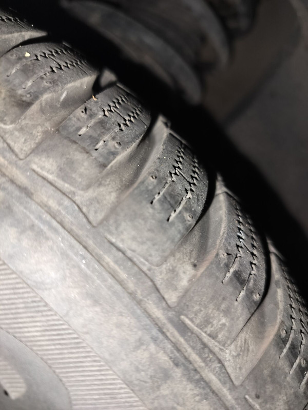

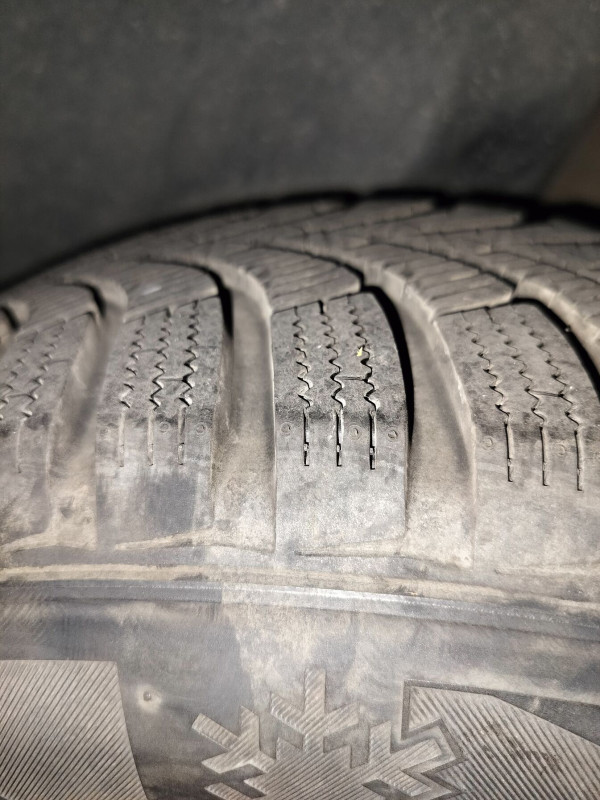

Kerdesem lenne a teligumirol
Ugye mind a 2 auton az van, es mind a kettonal a gumi szelen, de csak es kizarolag a szelen ugy kopnak a lamellak, hogy ele kituremkedik. Ertem, ez kapaszkodik, de nem kene az egesz feluleten?
Ez az RS2, itt latszik is szepen

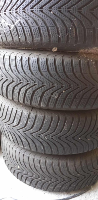

No elhoztam ma a 4 hasznalt gumit, de szomoruan tapasztaltam, hogy ez is oly felre van kopva, mint a jelenlegi. A kopott szele ha belulre kerul, elmehet meg egy szezont varoaban es rovid tavon? (A legalso)

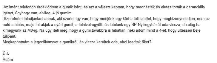

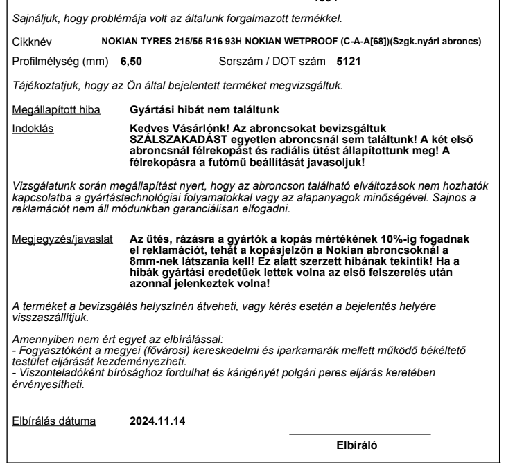

No, sikerült választ kapnom a marsótól. A mezei garanciára nem vállalnak már semmit sem, viszont a tény, hogy szálszakadtak, felülírja, és amikor még vettem, akkor erre a nokian örök garit vállalt, szóval bekell vigyem őket, meglesik ők is, és csere. Ennek azért kicsit örülök.

No, megjartam a hungarogumit, es az osszes nokian szalszakadt, amit megneztunk, a tobbit fel sem rakattam
errol ennyit. -
