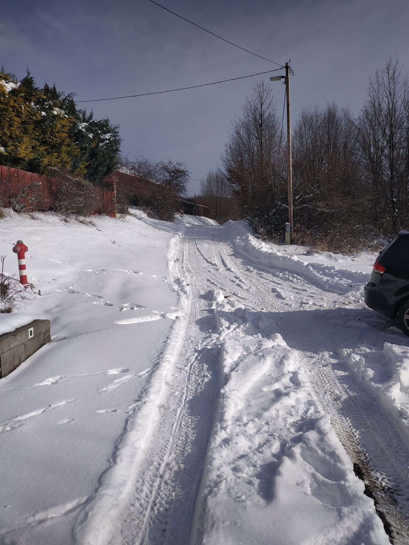

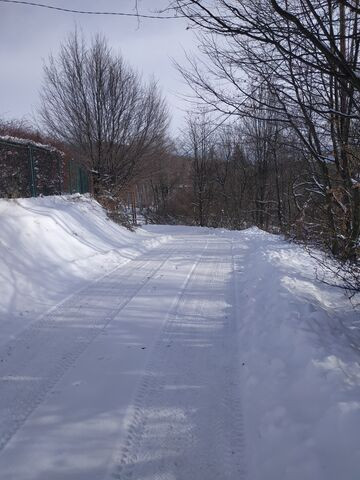

Continental AllSeasonContact XL 205/55 R16 teszt.
Mátraszentimre, Eötvös József utca, -3.5 °C. (Csináltam néhány képet, hogy milyen volt az út. Ezen a domborzat nem látszik. Azt hittem, hogy Google térképen megvan az utca, de sajnos nincs.)
A gumi úgy tapad, mintha oda lenne ragasztva az útra. Megcsúsztatni csak szándékosan tudtam, amikor teszteltem, hogy milyen az út.
És itt véget is érne a teszt, de a megfordulásnál kezdődtek a bajok... A lényeg nyilván az, hogy
elcsesztem.
Az alsó kép aljánál átment az aszfaltozott út földútba, és valahogy ezzel nem voltam tisztában, és a jó kis megmegfagyott nyomvályú, 15-20 cm hó, egyre távolabbra kerülve az aszfalttól, majd se előre se hátra egy centit se.Felsétálok, egy idősebb bácsi (börtönbe került szülők gyerekeit táboroztató alapítvány alkalmazottja) adott két lapátot, meg egy kis hamut, és segített egy minimálisan kimozdítani a holtpontról. Se ő, sem én nem hittem volna, hogy onnan kijön ez az autó. (Az elakadásról nincs fotóm, kisebb bajom is nagyobb volt annál.)
Tanulság:
1. Jó a négy évszakos gumi, de maradj az aszfalton.
2. A téli gumi lehet, hogy egy évben csak pár percre kellene, de akkor bánod, hogy nincs. (Bár szerintem akkor is ugyanez a vége, csak olyankor minden apró szalmaszál számíthat, a kijövés egy fokkal könnyebb lett volna.)
3. Miután végre kiszabadult az autó, jó nagyokat mosolyogtam azon az útszakaszon, ami a fotókon látható.
4. Az autót kicsit sajnálom, kétszer (nem vészesen) azért leért az alja, meg feltehetően a futómű se szerette annyira ezt a terepezést ott a fagyott terepen.
5. Baromira elszoktam az ilyen szituációktól (előre-hátra stb.)
