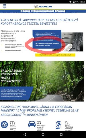

" Nyilván létezik a jelenség és nyilván teszteken kimutatható a mértéke, de akkora dráma szerintem nincs, mint amit a gumigyártók (akiknek nyilván az az érdekük, hogy minél gyakrabban vásároljuk a termékeiket) sugallnak."
Szerencsére nem minden gumigyártó vallja ezt.A michelin pl. vállalja, hogy kopásmérőig használhatod biztonsággal bizonyos abroncsait.
