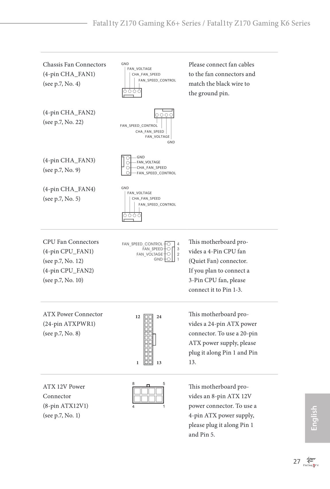

Hibrid az összes ventilátorcsatlakozód. Nekem is ugyanilyen alaplapom van és már lezongoráztam emailen keresztül a gyártóval. Bár tökéletesen még most sem tiszta, mert rohadt nagy katyvasz van náluk.
Első körben ezt írták:Z170 Gaming K6
CPU_FAN1 Only 4 Pin Controlled By BIOS setting When using 3-Pin fan, it works at full speed
CPU_FAN2 Only 4 Pin Controlled By BIOS setting When using 3-Pin fan, it works at full speed
CHA_FAN1 Only 4 Pin Controlled By BIOS setting When using 3-Pin fan, it works at full speed
CHA_FAN2 Both 4-Pin and 3-Pin Controlled By BIOS setting System will auto detect the fan type
CHA_FAN3 Only 4 Pin Controlled By BIOS setting When using 3-Pin fan, it works at full speed
CHA_FAN4 Only 4 Pin Controlled By BIOS setting When using 3-Pin fan, it works at full speed(teszem hozzá, a biosban nem lehet már választani a 3 és 4 pines vezérlési metódusok közül sem, mert egy frissítés alkalmával kikerült és csak a CPU headernél maradt, de ott is csak 3 vagy auto üzemmód)
Aztán leírtam nekik, hogy ez baromi érdekes, mert hogy jelenleg az összes csatin 3 pin-es ventiket használok és gond nélkül tudom szabályozni mindet. Majd erre érkezett egy válasz, hogy az összes csatlakozó tud PWM-el operálni.Illetve még a legelején, mikor meglett a gép és átkötözgettem a ventiket molexről a dedikált csatlakozókra (ha már van) kiderült, hogy a 4-es header nem szabályoz, csak fullon pörög. Itt egy hosszadalmas levelezés indult a pcx-el, akik állították, hogy 3 pin-es ventit semmilyen formában nem lehet szabályozni semmivel, csak négy pin-eseket. Még az sem érdekelte őket, hogy a másik három természetellenes módon képes volt rá, sőt! még az sem, hogy belinkeltem nekik egy részletes leírást a 3-4 pin-es és pwm-es ventilátorszabályozásról. Ezért aztán kénytelen voltam írni akkor is az asrock-nak. Akkor azt írták, hogy 3 és 4 pines ventilátorok vezérlésére egyaránt képes és egy hónapnyi tortúra után ki is lett cserélve az alaplap.
Így összességében én arra következtetnék, hogy hibrid. De ha majd egyszer július végén - augusztus elején megjön az új házam és lesz mibe ventilátort rendelni, ki fog derülni biztosra a dolog.
Úgyhogy ha nálad esetleg valamelyik csati nem működne minden üzemmódban, ne törődj bele egyből, hanem kérdezz rá Te is a gyártónál és utána azt lobogtatva "felgyorsulnak" az események a garanciáztatás alatt!

Az utóbbiak egy kicsit elbizonytalanítottak. Eddig tuti biztos voltam benne, hogy minden ventilátorcsatlakozóm hibrid PWM-es, de az alaplapom leírásában konkrétan sehol nincs leírva, hogy bármelyik is PWM-es lenne és habár a lábkiosztások nevei hasonlók az összefoglalóban leírtakhoz, azért még sem ugyan azok. Valaki meg tudná mondani biztosra? -
