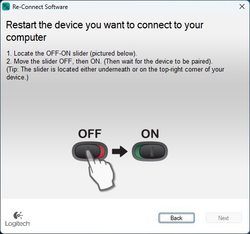

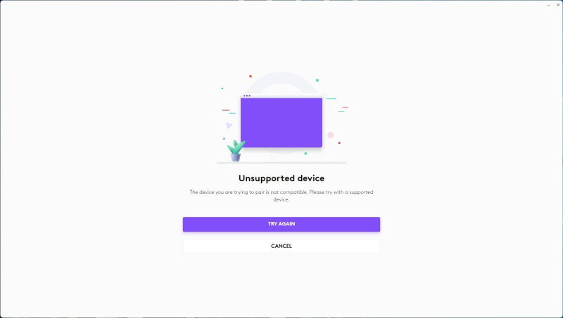

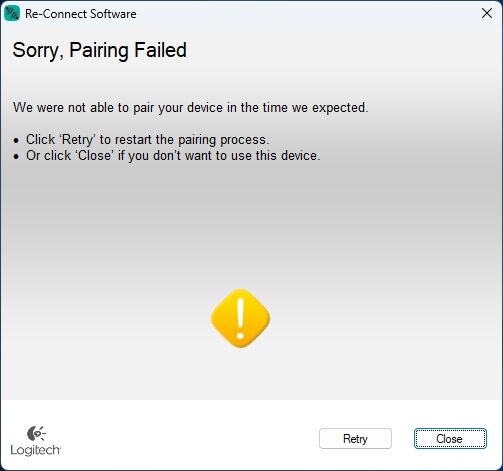

Adott egy új PC, friss Win 11 telepítéssel. Logitech M240 Silent Touch Bluetooth egerem van, csatlakozik szépen csak iszonyatosan laggol. Próbáltam rákeresni de semmi megoldást nem találtam. Ismeritek ezt a problémát? Van rá megoldás?

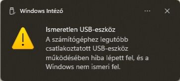

Van egy Pulsar X2A mini egerem, kb fél éve használom egyébként teljes megelégedéssel, viszont az elmúlt máfél jhónapban azt kezdte játszani, hogy az USB vevőjét ledobálja a windows, majd mikor visszacsatlakozik azt írja, hogy az usb eszköz működésében hiba lépett fel és windows nem ismeri fel. Eddig ha kihúztam és visszadugtam az segített, de ma elkezdte 2 percenként csinálni, és van hogy többszöri újradugdosás sem segít.
Találkozott már valaki ilyennel? Az USB vevő lesz a ludas gondolom... Lehet e kezdeni ezzel valamit, vagy mindenképp új dongle-t kell rendelnem?

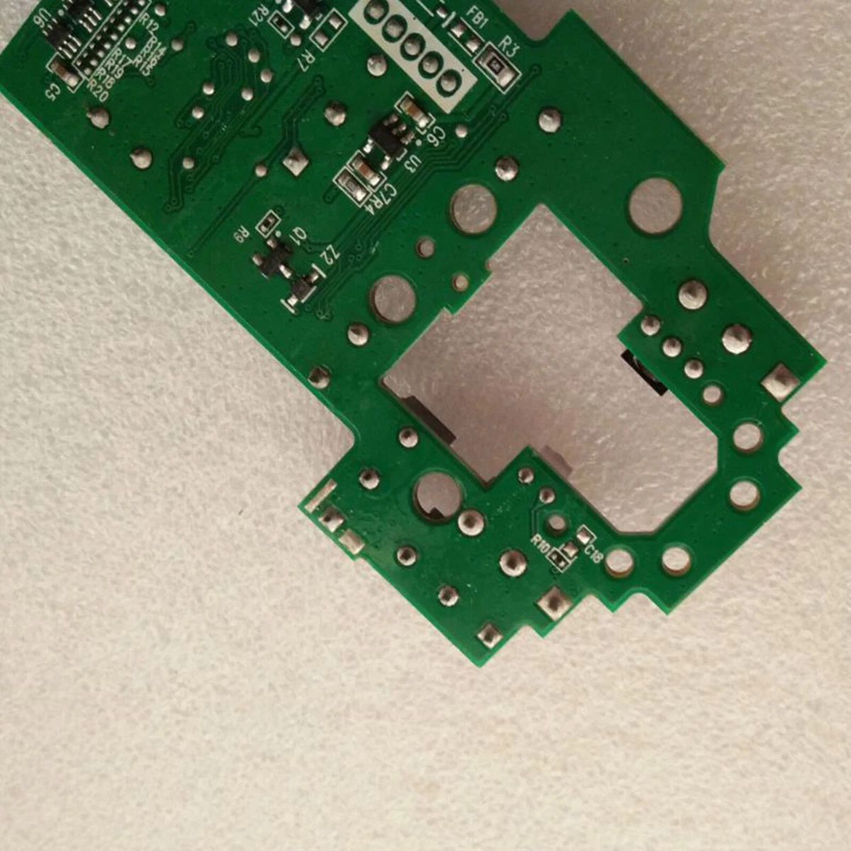

A műanyag görgő takarításával semmit nem érsz, az placebo.
A görgő encoderbe megy bele a kosz, por és attól hülyül meg és/vagy mert gyárilag ócska és kevés az élettartama. 2-esnél előbbi (itt a fórumon sokak által istenített, de egy retek ALPS), 3-asnál utóbbi a helyzet (Kailh Green), mivel itt dustproof az encoder. Azt nem fogod kitisztítani sehogy se.
Csak az encoder új és tartósabbra cseréje (forrasztással) oldja meg a problémát, TTC Gold Dustproofon kívül szóra sem érdemes a többi.
Gladius III/Gladius III Aimpointba kivételesen külön JST csatlakozós kábellel megy az alaplapba, cserélhető forrasztás nélkül is. Én ezt javaslom... És mivel ez az egér amúgy is a hot-swap foglalat miatt szétszedhető, szépen félreteszed a hibás encodert és ha más baja lesz, akkor gariztatás előtt visszateszed... -
