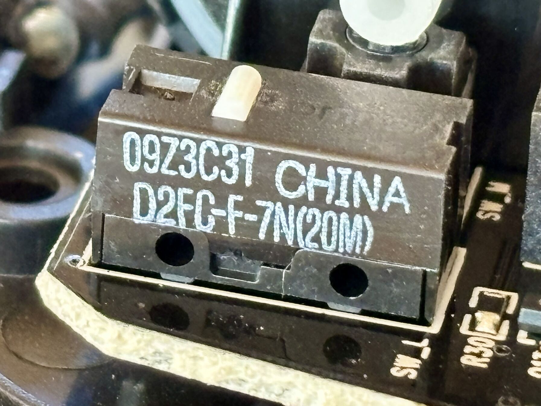

Nem tudom ez egy másik verziója Endgame gear OP1 ebben pl cserélhető Kailh GX kapcsolók vannak.Azok is szarok?És te mennyiért cserélsz pl kapcsolót és milyen minőségűt? -
RAMyMamy
Hat pont a gyari kapcsolokkal van a baj, kinai Omron... Ugyhogy de, gagyik.

Sajnos van ilyen, hogy a frissebb vezerlo szoftver/firmware csak ront a helyzeten.
Attol tartok, ha el is kuldod szervizbe, ugyanolyan gagyi, ha nem meggagyibb kapcsolot tesznek bele. Bontottam mar meg korabban szervizelt egereket, hat hadd ne meseljek... Legjobban akkor jarsz, ha cserelik ujra az egesz egeret. -

Más is használ Endgame Gear XM1 egeret?Egy ilyen nem olcsó egér megdöglik 1,5 év alatt?Elkezdett néha duplán kattintani elég idegesítő tud lenni.Az olcsóbb geniusom több évet bírt mint ez mire elkezdett duplán kattintani.

Szétszedtem, nem volt mérvadóan koszos, úgyhogy csere lesz. Omron van benne: [kép]
Forrasztópáka hiányában kettő helyet megkérdeztem, egyik 8e másik 10e Ft munkadíjat mondott + anyag, ennyit nem ér meg az biztos.

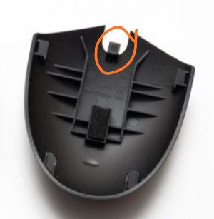

tylerddd #6721 üzenetére
Tegyel meg ra egy kis szalagot akkor.
Asszem egyszer nekem 2-3 retegbol sikerult megoldanom maszkoloval, ez a ful, pocok, akarmi kopik ki es utana elkezd lotyogni. Szorulnia kell, csak akkor jo.
Ha a masik egeren mindketto fedel jo, akkor nezd meg, ahova bemegy, lehet az is ki van kopva. -
tylerddd
Üdv! Néhány hónapos G305 teteje lötyög. A régebbi egér tetejét rátettem, az nem, tehát elvileg ezzel van a gond. Milyen házi barkácsot javasoltok, hogy ez ne mozogjon jobbra-balra. Tegyek a tető kis "körmeire" valamit, hogy jobban megszoruljanak? Köszönöm!
RAMyMamy

Délután szereltünk egy logi g604 egeret, duplaklikkelt mindkét főgombján. Mindkét főgomb alatt kínI OMRON VOLT.
Volt idehaza egy 0 kattintásos japán omron, az ment a balklikkre. Valamikor régen itt vettem a fórumon egy kollégától néhány párat, ez volt belőle az utolsó. Úgy rémlik, már korábban is feltűnt, hogy sokkal lágyabb, mint a többi egérgomb. A jobb főgombra meg egy keveset használt donoregér Kailh típpusú bal mikrokapcsolóját raktuk be. Már szerelés előtt fura volt, hogy az omron rugója sokkal gyengébbnek tűnt.
A logi 604 egérnek elvileg van egy kis rugója belül, aminek a feladata, hogy a bal főgombot feszesen tartsa a mikrokapcsolón, hogy az ne lötyögjön felfelé sem.
A tapasztalat az, hogy a japán omron így nem tudja teljesen feltolni a főgombot, lenyomás után nem tud oldani, emiatt abban a formában gyakorlatilag használhatatlan. Egyszerűen a főgomb műanyag súlyát meg ezt a kis stabilizáló rugót nem tudja leküzdeni.
Miután ezt a stabilizáló rugót kikukáztam belőle, már az omronos balklikk is használható, de érzetre sokkal gyengébb még vadi újonnan is, mint a használt Kailh.Az összefoglalóban is említve van, hogy a japán omron lágyabb, de hogy ennyire?
Vagy csak kifoghattam egy gyenge darabot? -
