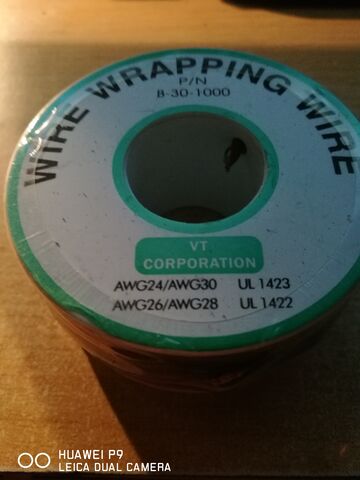

Korábban megtört a kábel a Glorious Model O Minus egeremben, gondoltam leírom segítség képpen, mit és honnan rendeltem meg a cseréhez. Időközben a gyártó küldött egyet ingyen, felvettem a kapcsolatot velük annak ellenére, hogy Alzából rendeltem. (A régi kábelt szétszedtem, ott rontották el, hogy megcsavarták harisnyán belül a kábeleket, ezért az egér csatlakozásnál megtörtek a szálak)Erről az oldalról rendeltem meg majdnem mindent:
-több színű kábelt rendeltem
-csatlakozó ház
-krimpelhető érintkezők
-usb
-usb külső ház
-többféle zsugorcső
-speciális krimpelő fogó
-paracord kábelharisnyaAmi elengedhetetlen a cseréhez:
-forrasztópáka
-PA-09 krimpelő fogóÉn is beleestem abba a hibába, hogy krimpelőt nem redneltem, majd okosba megoldom, nem jó ötlet
Célszerű az érintkezőkből sokkal többet rendelni, úgysem drága, egy párat el lehet rontani. Remélem hasznosnak találjátok az írásom
