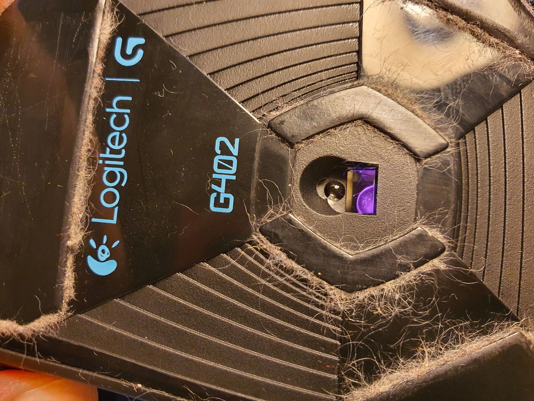

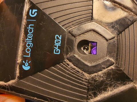

Már 6 éve szolgál egy g402, és semmiképp nem akarom kidobni, de már teljesen olvad le róla a gumi borítás.
Külön házat esetleg hol lehetne kapni hozzá?
Már néztem ebay-en, és ali-n, de utángyártott szutyoknak néznek ki. Sokkal nagyobbak a hézagok az illesztésnél, és képen biliműanyagnak néz ki. -

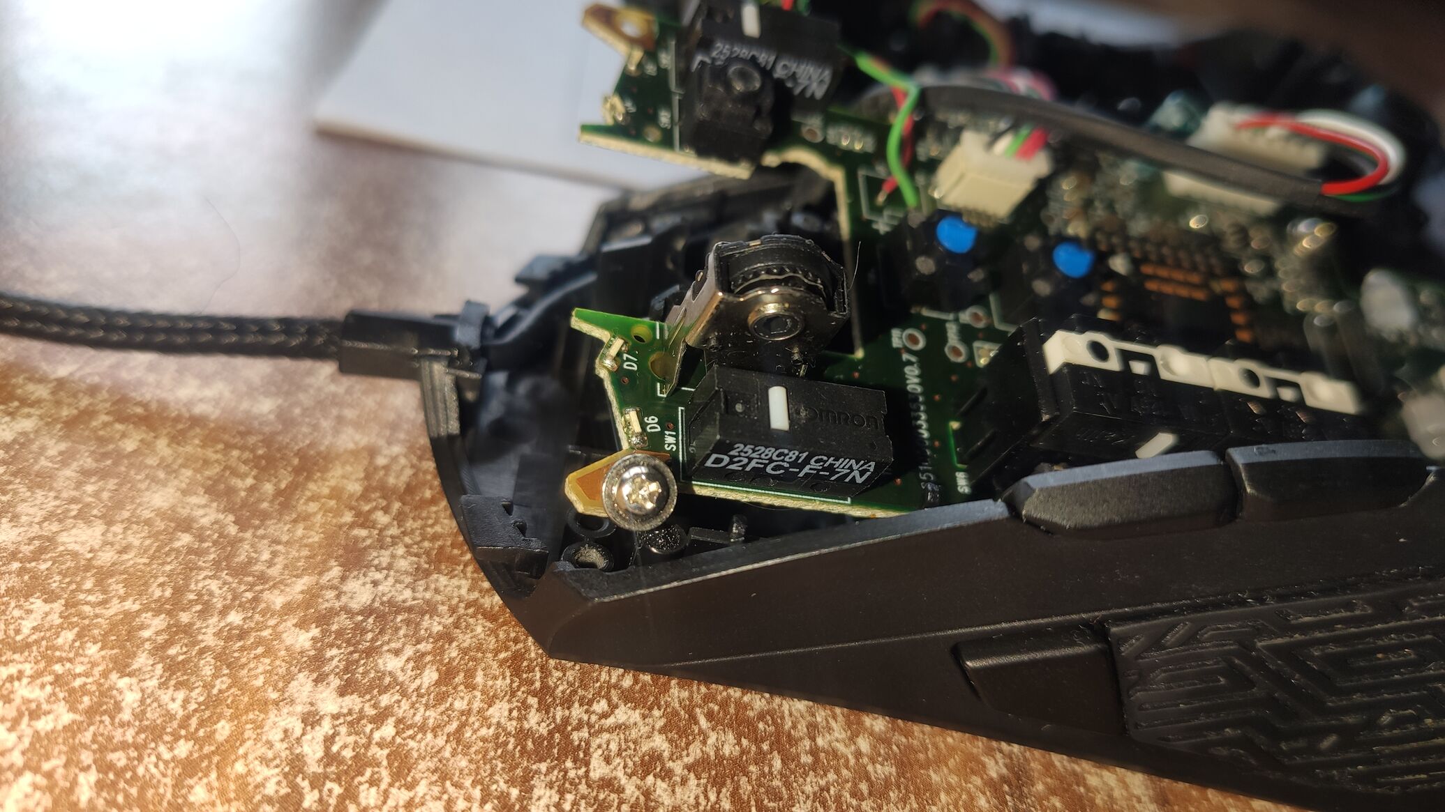

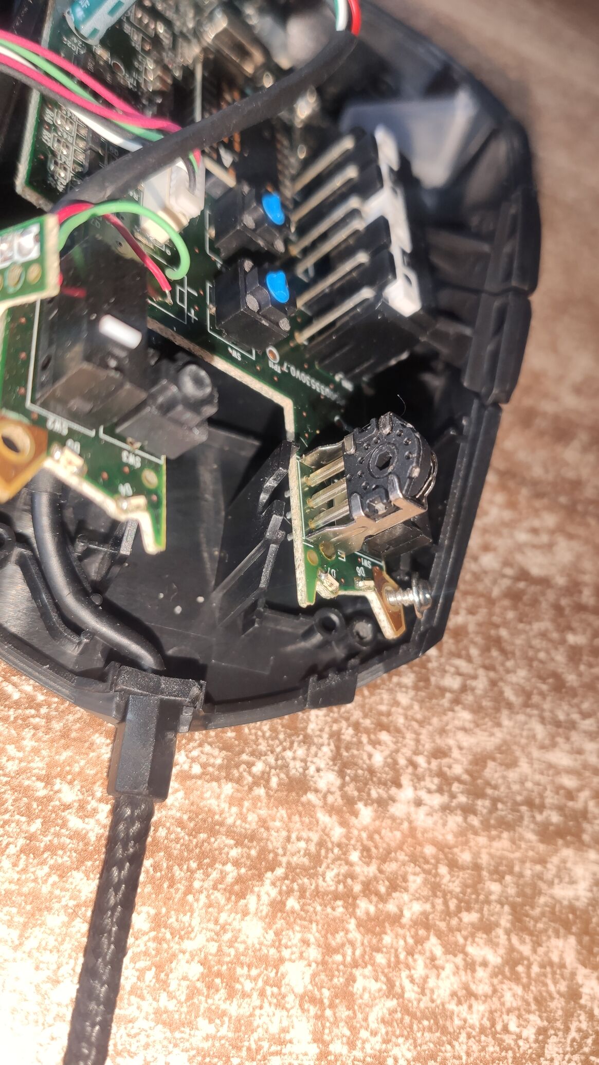

G603 egeremnek lett baja, a középső klikket nem érzékeli, pontosabban úgy érzékeli mintha mindig nyomva lenne. Azt tudtam hogy a görgő kritikus ennél a típusnál, de pont ilyenről nem olvastam. Egyik napról a másikra lett ilyen, pedig elég ritkán használtam azt a gombját. Más gépen sem működik. Mi lehet a baja? Még garanciális egyébként.. -

Köszönöm szépen a válaszod.
A napokban ismét szét fogom szedni, és valahogy ügyesen lemérem (kiforrasztani nem szeretném még).
A kis lyukacskák a műanyagon jelölnek/jelentenek bármit is?
A taktilis görgő fogalmát még nem hallottam, de feltételezem, hogy azt jelenti, hogy mennyire érezhető/értékelhető görgőzés közben az "egy egységnyi elfordulás". -

#5874
A nyák kezdetétől lyukközépig mérj, lehetőség szerint minél pontosabban. 1 mm-t lehet csalni, ha ügyesen hajtogatsz. Ránézésre 11 mm körül lehet a mérete. Attól függően, hogy mennyire akarsz taktilis görgőt, színek szerint vannak rendezve a TTC-nél és a Kailh-nél, ezekből van a legnagyobb kínálat.

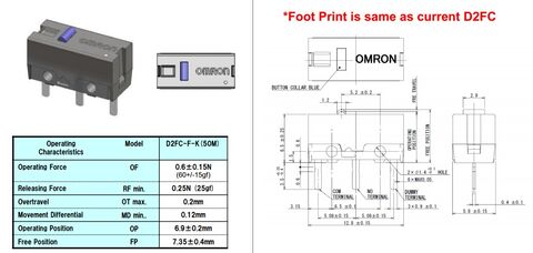

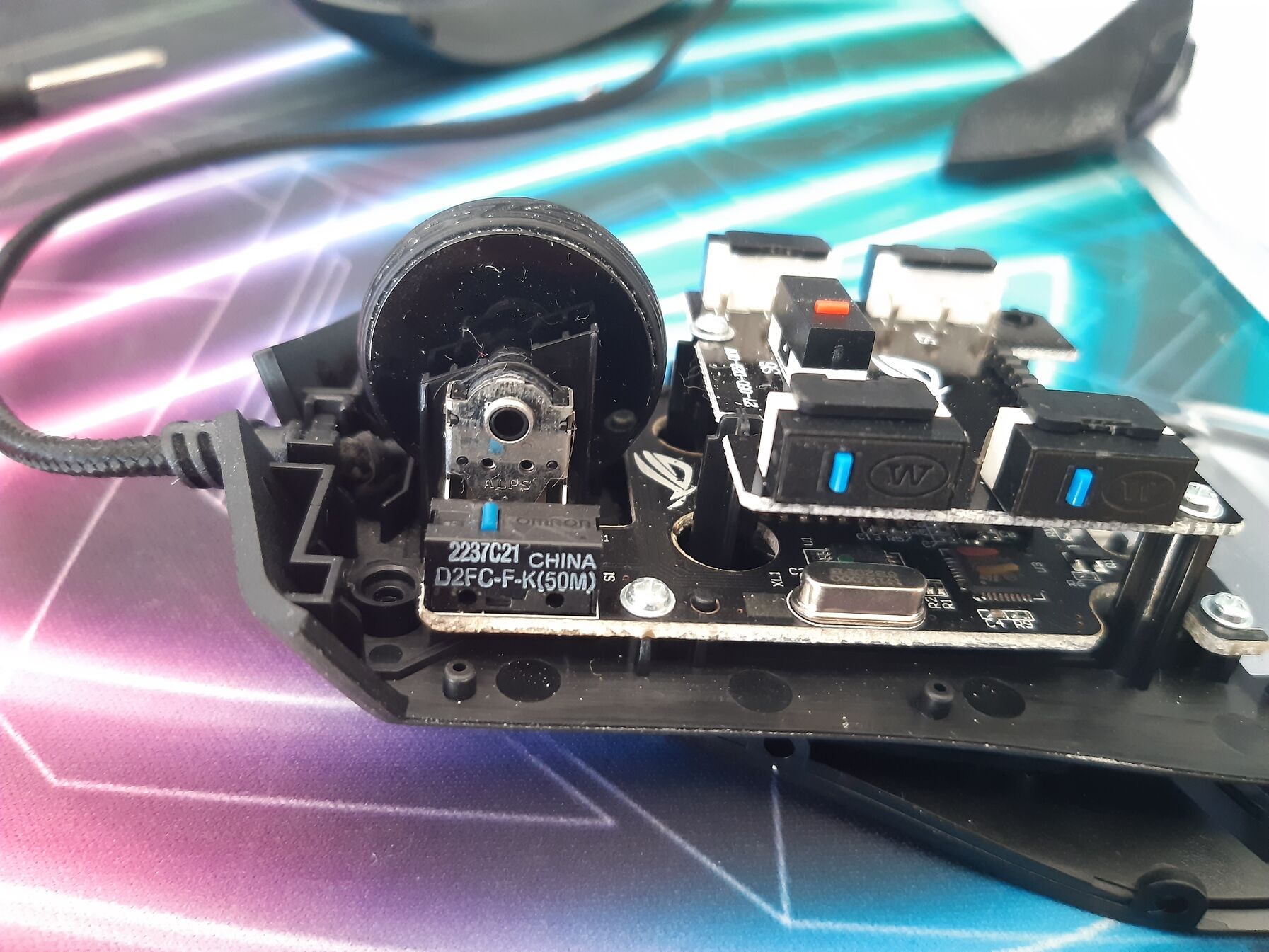

Köszi a türelmet. Igen, most nézem h a japán rajzon nem ugyan úgy van számítva az OP. Egy nálam lévő megnyúzott japánt le is mértem, annyi amennyit mondasz.
Az egéren lévőt nem igazán tudtam pontosan mérni, mert a nyákon van és a tolómérőm is elég öregecske. Egymás mellé téve viszont tényleg látszik hogy a pöcök magasabb. Szóval asszem értem, 1 mm-rel magasabban lenne a japánnal. Ránézésre nem okozna gondot, mert elég laza az egér gombja. De ez nyilván utólag derül majd ki.

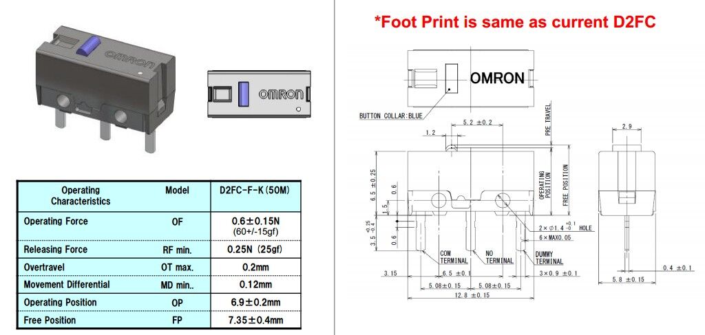

Szerintem elnézted a rajzot és nem adtad hozzá a "karikás részt". Az japán omron OP az inkább 7mm és olyan 7,1-7,2 a FP ami neked kell, ez a nem lenyomott állapot.
A kailh-k OP 6,9 FP 7,35, az én mérésem szerint inkább 7,2-höz(amiket gyorsan lemértem mind annyi) van ez is közelebb, de ugye van tűréshatár megadva mindkettőnél.
A Omron D2FC-F-K ugyan ezekkel az adatokkal szerepel elvileg, de tapasztalatból mondom hogy nem szokott jó lenni, kisebb egy nagyon picit(van ahol árulnak hozzá "magasítót" a kapcsolóval együtt az azért van). Van olyan egér hogy kicseréled és a ház engedi hogy elférjen, de többször van az hogy nem(amik nálam vannak olyan 1mm el kisebbek a japán omronnál, héten javítottam egy venator ott pont így jártam). Erre azért készülj föl és ne lepődj meg.
Viszont hamar kiderülne ha lemérnéd hogy a tied mekkora

Lehet félre értelek, de minek pöcköt cserélni? Adatlap alapján én úgy néztem h teljesen azonosak a méretei az egérben lévő omron D2FC-F-K -vel. A gm 4.0 és gm 8.0-nak is.
Min mennyiség alatt a Kailh Official Store-t mondod?Egyébként ha valakinek lenne eladó, ne tarts magában

A cél az volna, hogy minél ritkábban romoljon el (ne kelljen megbontani).
Ha jól olvasom, akkor ugyan olyat bele rakni (D2FC-F-K) nem jó ötlet, mert gyakran romlanak. Az Omron D2F-01F kicsit más méretű, de még az is lehet van elfekvőben itthon, másik egérbe már raktam olyat. A GM 4.0-ról olvastam egész jókat, és nem tűnik olyan vészesnek az ára, 3-5$ két db alin. (Meg kiváncsi is vagyok rá

Ha jól látom, akkor a Kailh viszont pont passzol a helyére. Ez esetben az az egyszerűbb, nem?

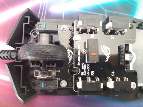

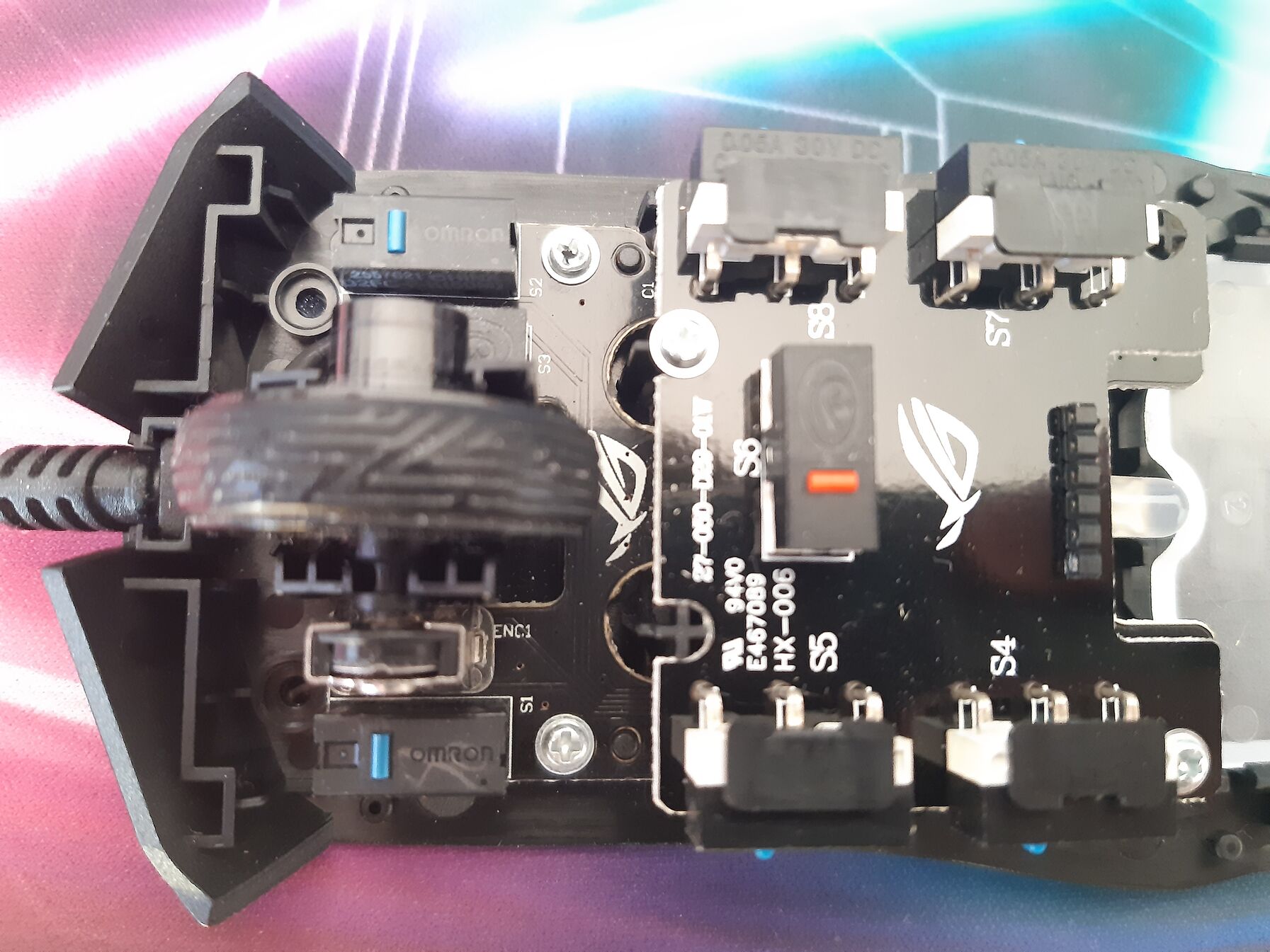

ROG Strix Evolve gari lejárta után rögtön
elkezdte a duplakikk és a pillanatra eleresztés művészetét. (A szokásos kamu ellenére: "Tartós, 50 millió kattintásnyi élettartamú kapcsolók
Az egérgombok és a kapcsolók — különösen a gamer egéren lévő kapcsolók — vannak kitéve a legnagyobb terhelésnek. Kiváló minőségű Omron egérkapcsolókkal gyártott, legalább 50 millió kattintásnyi élettartammal bíró, ROG Strix Evolve egér garantáltan sokáig kitart.")
Van konszenzusosan bevált javasolt mikrokapcsoló csere alany? Omron D2F-01F? Kailh beszerzésből lett valami?

Szerintem itt van valamilyen háziállat is...
jaffa 2843
Ármester
Plazmacucci
#5819
Ez baromság. Alulról ragad rá, szövetpadon vagy kutyán/macskán való használatkor erőteljesebb.
Zaied
Plazmacucci
#5819
Láttam már ilyet, semmi köze hozzá, ha nem azzal lenen ragasztat akkor meg lejönne...
Az a baj hogy a ragasztó ugyan akkora mint a talp, ha kisebb lenne nem szedné föl vagy nehezebben.
Talpat bármikor cserélhetsz, nem akkora probléma.
A szenzor körüli talpak eltávolítása csak azért érdekes mert akkor ott nem fog fölragadni és csak ott számít hogy van e kosz vagy sem.
Máskülönben fogsz egy fülpálcikát, belemártod izopropil alkoholba és körbetörlöd a szélüket, ezt havonta megismétled és egyszer vagy elmúlik vagy nem. Vigyáz hogy a szenzorra és máshova ne menjen mert megmarhatja.
Sokkal nagyobb probléma a gomb beragadása szerintem
Zaied
Plazmacucci
#5817
Meg is lehet takarítani néha és akkor nem szed föl ennyit.
jaffa 2843
#5816
Sz összes "talp" alól jön ez a szőrös redva sajnos. Álljak neki mindet felszedni és pótolni valami más két oldalú ragasztóval? Csinált már ilyet valaki?

Szokásos problémám van: duplakatt. Ez már a második kapcsoló ami az egérben van, ráadásul alig több, mint egy évet bírt ki. Pedig az Omron D2F-01F elvileg nem rossz. Vagy mégis? Illetve valaki vállal forrasztást, hova lehet vinni? Van még kapcsolóm, csak be kell forrasztani.
