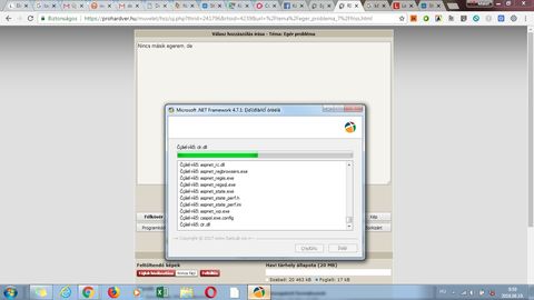

jaffa 2843 #4239 üzenetére
Nincs másik egerem, de mivel laptop, lehúztam az egeret s újraindítottam.
Megszűnt a gond a paddal tudtam vezérelni az egeret.
Visszadugtam az egeret, telepítésbe kezdett, de a telepítés hibával leállt.
Kihúztam újra visszadugtam, újra telepítésbe kezdett s rendben befejezte.
Azóta rendben működik az egér.
Már kezdtem írni hogy minden rendben, erre megnyílt egy fekete DOS szerű ablak, s valami CMD filéről irt majd eltűnt.
Majd valami fura másik ablak jelent meg azt sikerült lefotóznom:.
Azóta végigpörgött, bezárult s azóta nincs újabb tünet s az egér is rendben van.
Gondolom akkor nem hardverhiba, de lehetséges, hogy valami vírus kószál a gépemen vagy csak önmagát frissítette a rendszer? -
